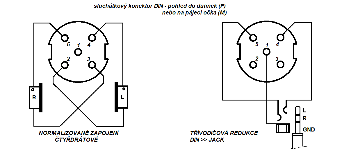

Sluchátkový konektor ale mají, k tomu kabelovou samici Jack (3,5 nebo 6,3 mm, jakou potřebuješ) a kousek kablíku, ze kterých si tu redukci uděláš.
Buď můžeš u sluchátek rozdělit kablík tak, že ke každému sluchátku vedou vždy oba vodiče samostatně, pak nemusíš střední kolík (1) použít.
Naopak u redukce na Jack, který používá kontakt GND pro obě sluchátka společný, vyvedeš ho ze středního kolíku a kolíky 2 a 3 nezapojíš.
1= stínění
2= zpětný přívod kanál L
3= zpětný přívod kanál R
4= signál kanál L
5= signál kanál R

- díky Hillovi za schéma i pro mě je to jasné, objednal jsem si díly a zkusím to zase napájet sám, snad se mi zadaří
