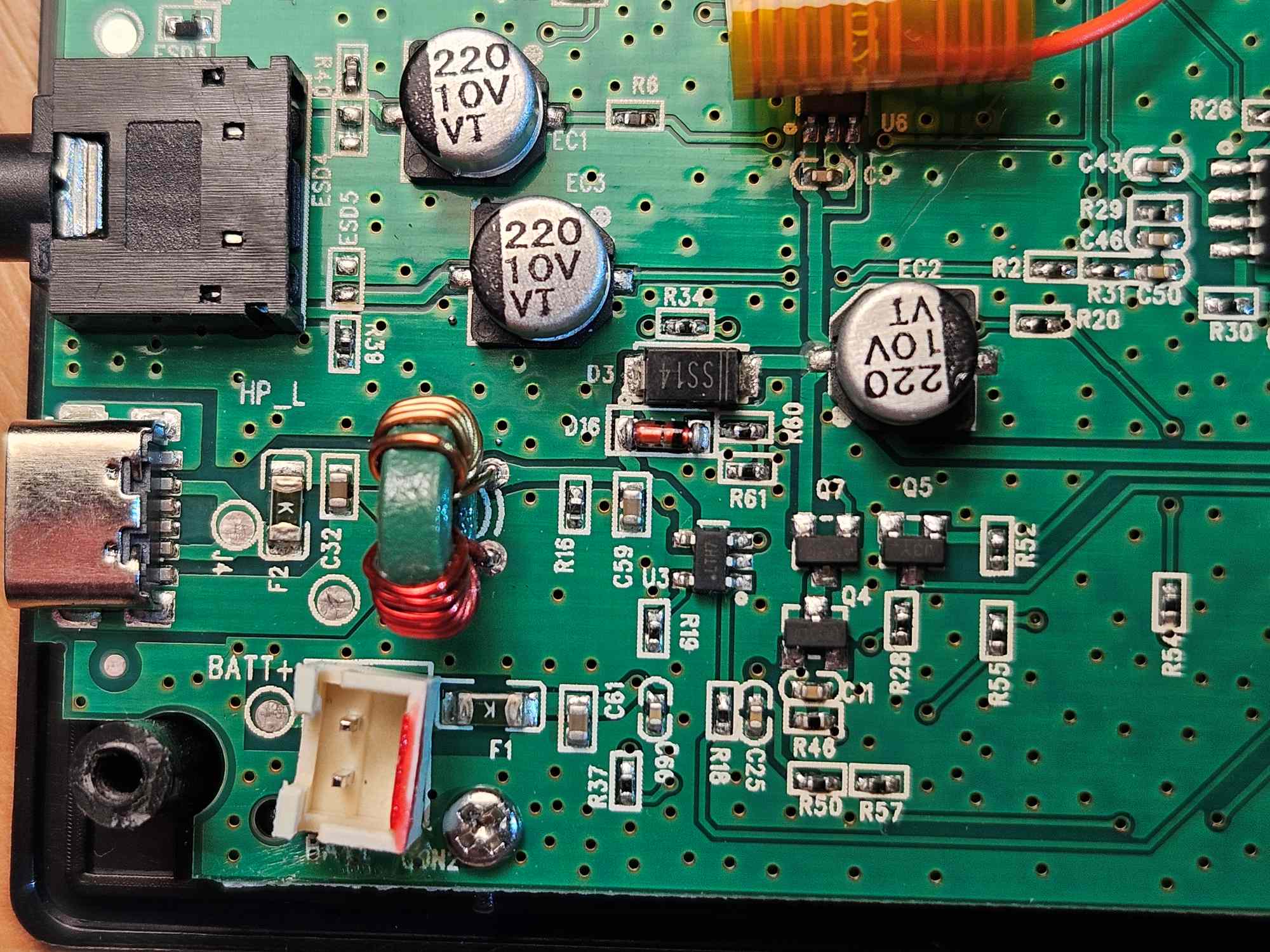

Zdravím, lze nějak eliminovat vypnutí hrajícího rádia napájeného z vestavěného akumulátoru (odpojený konektor) po připojení ext.napájení přes USB-C ?
Když už je připojeno ext. napájení a radio hraje, tak při odpojení adaptéru již nedochází k jeho vypnutí.
Dá se tomu nějakým zapojením něčeho zabránit ?

Proč k tomu výpadku dojde jen při připojení adaptéru ?

Zkusils jiný adaptér? Co když ten tvůj v okamžiku připojení testuje odběr a napětí najíždí pomalu?
Mám SDR 1.5 B1 a tomu je jedno, jestli vnější napájení připojuji či odpojuji, jen s jedním adaptérem nevypne, pouze oznámí, že služba není dostupná. Ale o tom adaptéru vím, že ruší, jak Ruhmkorffův induktor.

Chtělo by to zjistit jak je zapojen LTH7. Možná by stačilo přidat elyt cca 100uF na vývod procesoru.

Tyhle tranďáčky fungují tak, že při připojení do sítě přes zdroj se rádio přepne do aktívního pohotovostního stavu. Při napájení z baterie se vypne úplně, takže proto se při připojení zdroje inicializuje procesor rádia jinak. Mimo jiné ten zmiňovaný švabus je nabíjecí obvod baterie.
https://www.sunrom.com/p/ltc4054-lth7-sot23

Ještě takový jeden dotaz. Proč má deska tolik prokovů ?

Protože to technologie dovoluje.
Ono je to totiž pak už jedno, zda je potřeba jeden dva prokovy, nebo rovnou stovka. Usnadní to rozmísťování součástek, zkrátí vedení spojů, možná i redukuje parazitní vazby (i když příliš nevěřím, že se jimi při konstrukci tak levného tranzistoráku někdo vůbec vážněji zabýval).

väčšina tých prekovov je zbytočná (všetky na rozliatej medi). Reálne funkčných je tak 7 ks. Asi mali v Kitánii prekovy v zľave alebo na sklade a potrebovali minúť.

A nejsou náhodou i nějaké součástky (IO) třeba z druhé strany, a není ta deska náhodou i vícevrstvá?

Doska bude asi len obojstranna.
Tie prekovy spajaju GND plochy na oboch stranach, funguje to asi ako tienenie.
