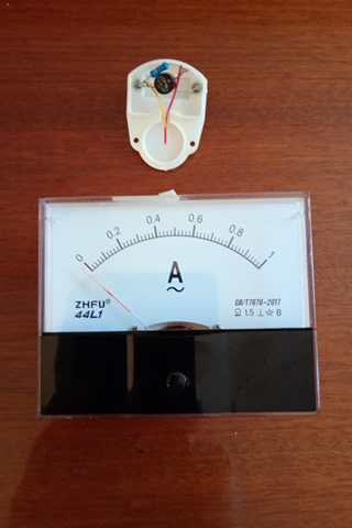

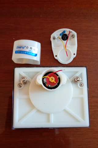

Koupil jsem na Aliexpresu přístrojový AC ampérmetr. Nějak se mi nezdál při měření, tak jsem ho rozebral a jasně co se v něm nacházelo. Gretz !

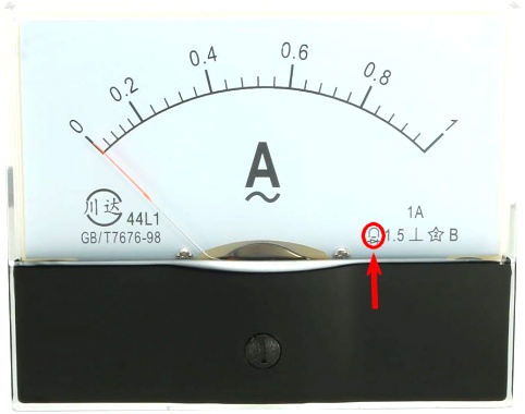

Že není feromagnetický je jasné už podle značky "magnetoelektrický s usměrňovačem" a lineární stupnice.
Příspěvky: 14452
#4 Příspěvek od masar »
californ píše:Nějak se mi nezdál při měření, tak jsem ho rozebral a jasně co se v něm nacházelo. Gretz !...
A co by tam asi tak mělo být jiného, když je to "magnetoelektrický systém s usměrňovačem", jak už zmínil Achab? Čekal jsi nějaký "RMS to DC Converter" za 5 korun?

Tu značku usměrňovače jsem přehlédl, ale ta lineární stupnice mě sice byla divná. Kdysi dávno jsem to zkoušel také s DC ampérmetrem s diodami a s bočníkem a výsledek byl mizivý. Tak mě nenapadlo, že čínský to výrobce takto používá . Proto jsem to dal do rubriky,,čínský šmejd". Jsem už starý a pamět' dosluhuje, tak Sorry. :oops:

Zásadní rozdíl je v tom, jestli je měřák i s bočníkem zapojený za můstkem, nebo jestli je měřák s můstkem zapojený paralelně k bočníku. V prvním případě vyjde stupnice lineární. V druhém má potlačenou nulu. V obou případech má celá sestava poměrně velký úbytek (a tudíž i ztrátu). Nehodí se pro měření proudu v obvodu napájeném malým napětím, nehodí se pro měření větších proudů a není to úplně dobré ani ve spojení s měřícím trafem.
Příspěvky: 20872
#10 Příspěvek od BOBOBO »
Já tedy vidím stupnici nelineární .

Ale stupnica na foto od ,, californ ,,je lineárna.

Bočník je zapojený za můstkem a diody v můstku mají dost velký úbytek. Tudíž, jak píšete je měřák na střídavý proud k ničemu. Jedině můstek odpojit a používat na měření DC s nějakým bočníkem na větší proud.

Úbytok by sa dal znížiť použitím len jednej Ge diódy, alebo prechod CE Ge tranzistora a zmeniť hodnotu bočníka.
