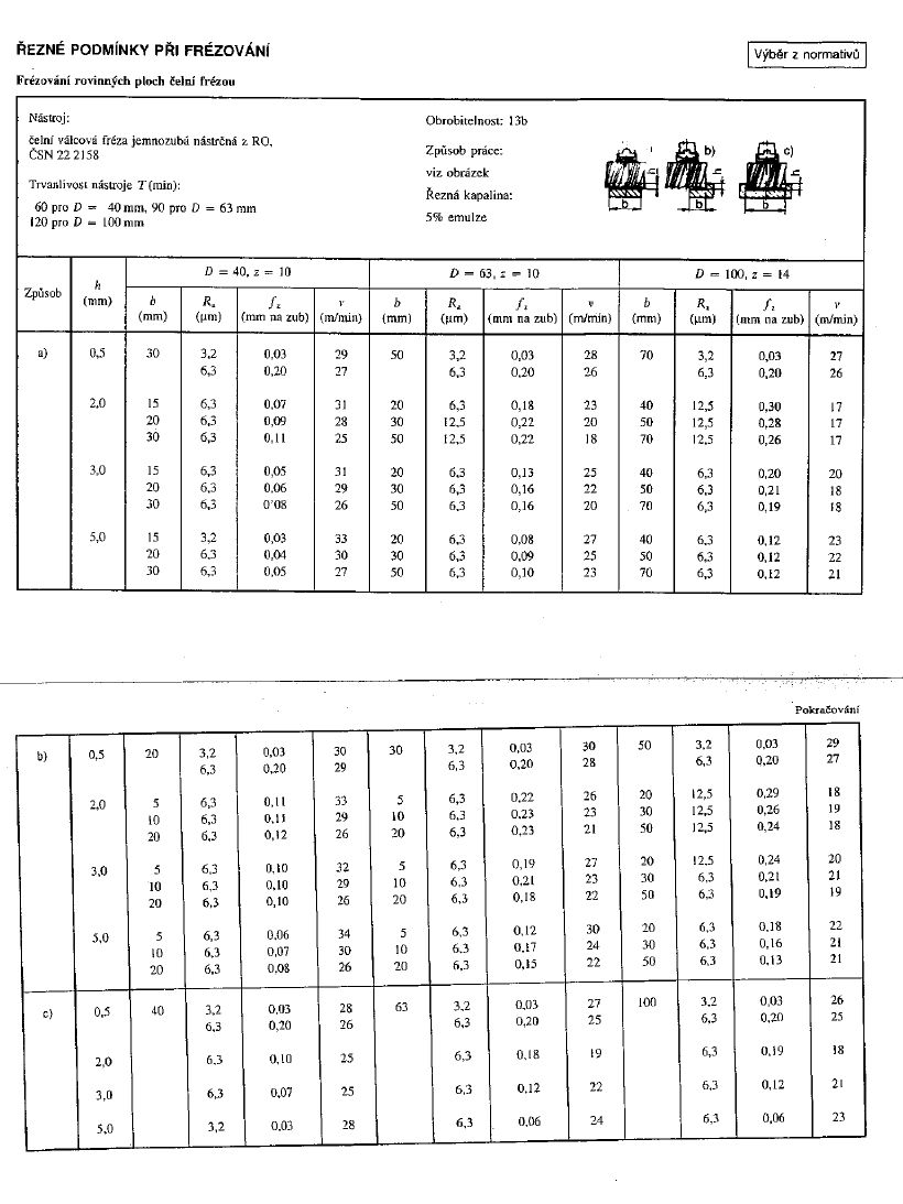

#2 Příspěvek od Jindra2 »
(136.33 KiB) Staženo 715 x
Naposledy upravil(a) Jindra2 dne 10 kvě 2011, 10:49, celkem upraveno 3 x.

Až mne překvapuje ta "malá" trvanlivost ostří v tabulce . Nezdá se mi v praxi , že by kolem mne frézař tolikrát lítal . Vždyť to ani neměl na čem nabrousit . Je fakt , že nyní v době porcelánových a karbidových destiček je vše jinak . I do domácí praxe se diamant dostává , kotouče do rozbrusu jsou normal věc , mám i velkoplošný orovnávač na brusku a uvažuji o koupi toho průhledného diamanťáku kaindl . Jinak z tabulky pro rychlořez chlazený emulzí je rozsah 0,03-0,2mm/břit .
