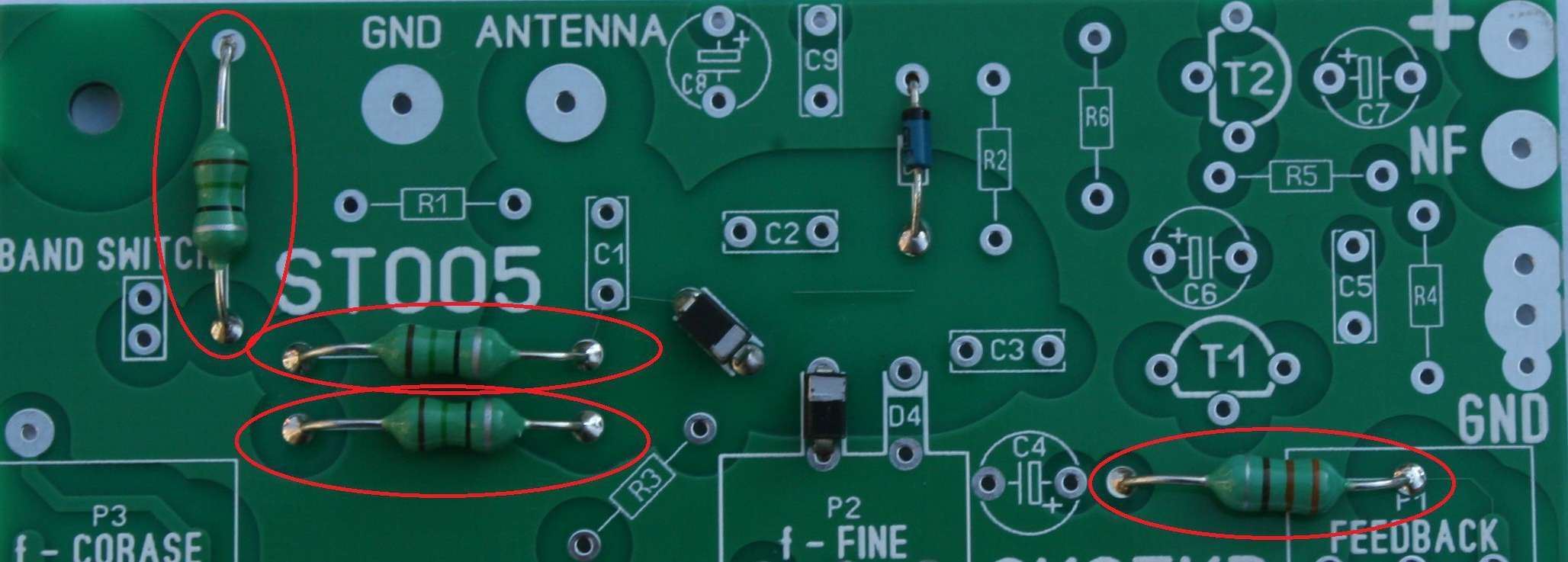

Je to skutečně "zajímavá" nabídka. Na obrázcích v návodu jsou místo indukčností osazené rezistory (zřejmě obchodní tajemství), které mohou zájemce pěkně zmást. Cenu nehodnotím.

#6 Příspěvek od patrikvarga »
Ja tam vidím cievky.
Milan
Příspěvky: 1454
Bydliště: Vysočina
#7 Příspěvek od Milan »
Myslím , že to jsou opravdu indukčnosti v podobě tlumivek a ne odpory.
Obvykle však tyto tlumivky mívají malé Q a nízký vlastní rez.kmitočet , což nemusí vadit, ale rozhodně bych se tím před realizací zabýval. Z mládí si pamatuji velká zklamání při stavbě takových rádijek podle různých knížek ap.
#8 Příspěvek od EKKAR »
jjilek píše:Je to skutečně "zajímavá" nabídka. Na obrázcích v návodu jsou místo indukčností osazené rezistory (zřejmě obchodní tajemství), které mohou zájemce pěkně zmást. Cenu nehodnotím.
Malý indukčnosti s tyčinkovým jádrem vypadají jako metalizovaný odpory, liší se ale barvou lakování - bejvají žlutý nebo řvavě zelený, barevnej kód má stejný významy jako u odporů. Problém nastává v momentě, kdy je konstruktér položí vedle sebe a nepochopí, že se můžou navzájem ovlivnit indukováním střídavýho signálu z jedný do druhý.

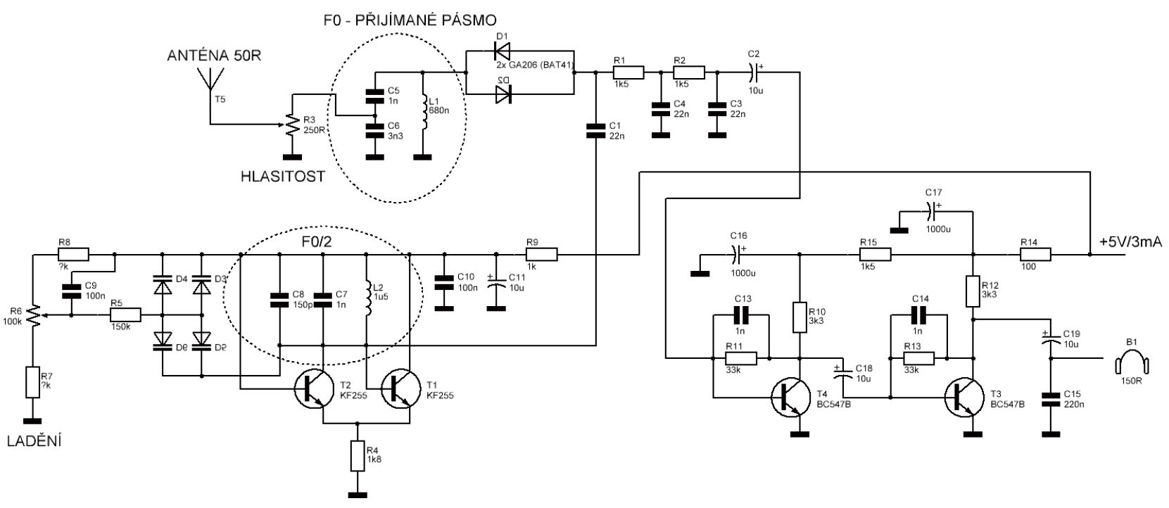

#9 Příspěvek od ok1hga »
ta stavebnice co jsi sem dal je jen zpětnovazební audion a na poslech CW a SSB není zrovna moc vhodný.
bude mít minimálně nestabilní kmitočet s teplotní závislostí . . .
pokud si chceš hrát a na výsledek i trochu poslouchat, zkus přijímač s harmonickým směšovačem.
výše jsem postnul návod v magazínu od stejného autora.
ještě ti sem dám schéma z toho návodu.
