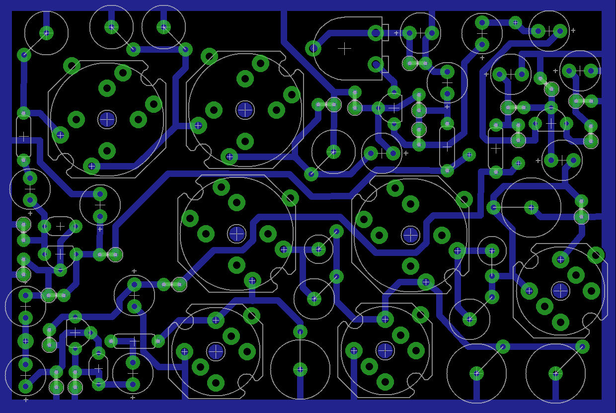

Nerobím nič tajné, iba veci verejné. Dával som aj do iného vlákna návrh dosky CW/SSB filtra podľa AR94/1. Hlavne veci ohľadne prijímačovej techniky. Zatiaľ hlavne staré dobré veci podľa AR, RZ, Rk atď. Kreslím v Eagle CAD, ale budem sa musieť rýchlo preškolit na KiCAD, pretože mi začína vadiť obmedzenie Eaglu na 80x100 mm (mimo tieto rozmery dovolí Eagle umiestniť ground plane, takže som ním navrhol aj dosky dlhé 110 mm, ale musí se to umět). Škoda, lebo som si v Eagle postupne vytvoril dosť bohatú a dosť prepracovanú knižnicu súčiastok Tesla, aktívnych aj pasívnych.
