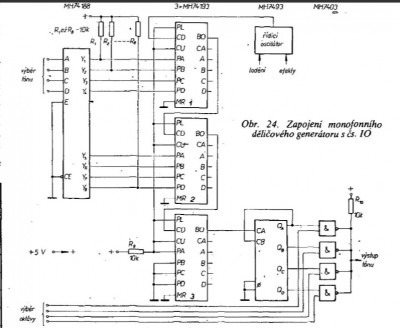

Generace tónů oktávy s MH74188 a 3x MH74193 - dotaz na AR

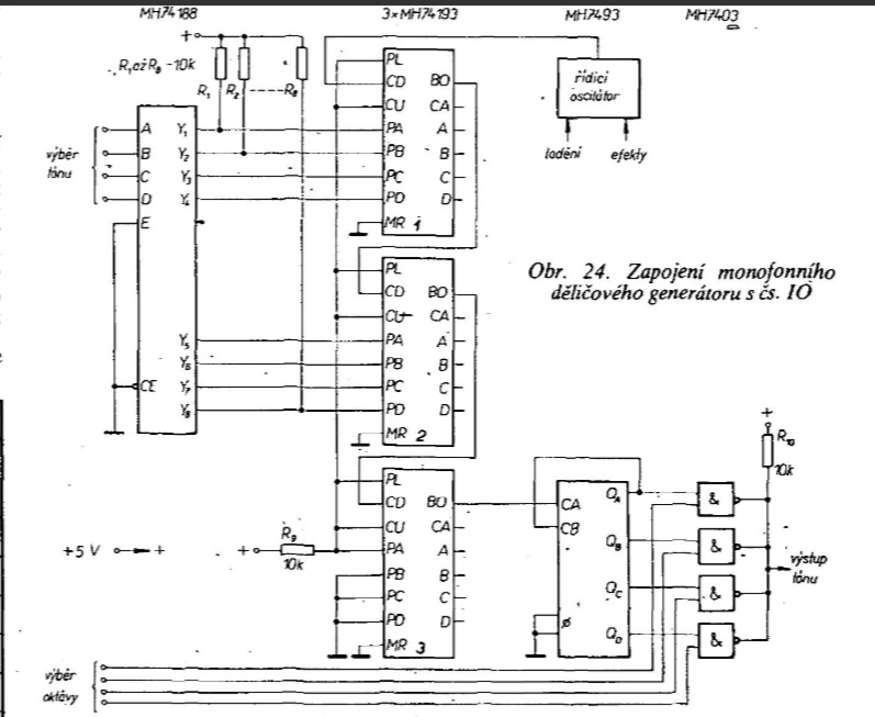

V mých "databázích" a na netu jsem našel jen něco podobného v ARA 12/86, ale to není ono.
Stavěl to někdo, nebo ví někdo kde to bylo? Díky za pomoc.
