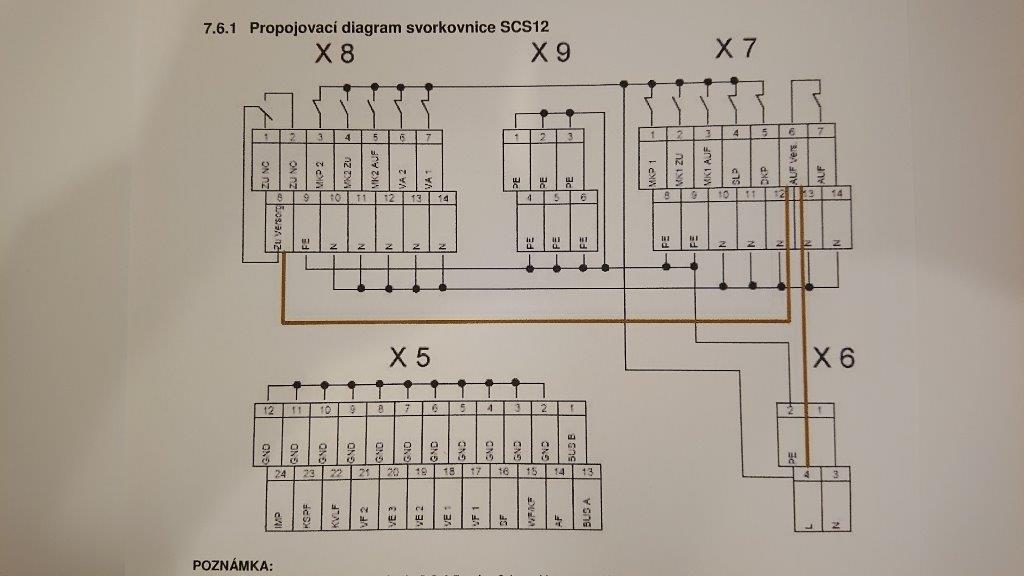

Relátek je tam spousta. Nezkoumal jsem co jsou zač. Podle schématu svorkovnice by možná jedno z nich bistabilní být mohlo (X8:1, X8:2). Zapojení okolo kondíku jsem taky nestudoval, moc se v tom nevyznám. Akorát mně upoutala jedna pro mně zvláštní součástka blízko něj. Bylo vidět že obsahuje nejspíš cívky. Nejlíp bych jí popsal jako miniaturní trafo s několika vývody po obou stranách a pouzdro vypadalo jako keramický materiál. Škoda že sem to nevyfotil než sem to dal do kupy a zpátky do kotle.
Schéma svorkovnice řídící jednotky ATMOS ACD 01

Obrázek napověděl. Těchto regulací jsem již opravil celou řadu a vždy byl vadný pouze ten filtrační kondík, bipolár jsem vždy kontroloval a vždy byl úplně OK, zřejmě není v obvodu nikterak namáhaný. Takže po výměně filtračního kondíku můžeš s velkou pravděpodobností na velmi dlouho na tento problém zapomenout a prostě tam nechat původní bipolár.
