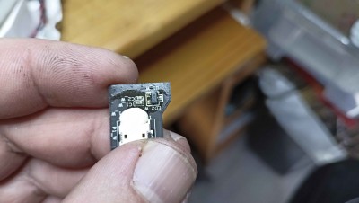

Dobrý den, prosím o radu odešel magnetický senzor na mopu xiaomi, mop nepozná když vložím nádržku s vodou. Prosím o radu jakým nahradit ten stávající na desce? Podle čísla na něm jsem nic nenašel. Přikládám foto. Předem děkuji za odpoěd.

https://www.slkoric.com/Data/slkormicro ... 8631-9.pdf :?:
Nie je skôr vadný nejaký kontakt, alebo stratený magnet z nádobky?

Magnet v nádobce je, myslel jsem že je to čidlem ale teď jsem to zkoušel ještě jednou připojit na zdroj a senzor je dobrej, když k němu dám magnet tak rozepne ale předtím to nedělal. Tak se podívám dál.

Doufám že víš, že není jedno, jak ten magnet k Hallu přiblížíš (myslím orientaci)...
