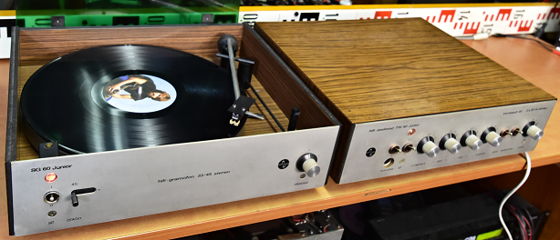

Na Sbazaru je právě nabídka na celou soupravu SG60+TW40 Junior+2xARS9204.
Ale je v zásadě jedno, jaký gramofon s řemínkovým náhonem a MM přenoskou s ½" uchycením k tomu použiješ, ani 10let věkového rozdílu proti zesilovači nemusí vadit, protože ani tenkrát jsme si nestihli postavit všechny komponenty najednou, natož k nim hned přikoupit tovární výrobek.
Takže nic nezkazíš tím, že k tomu připojíš NC420 až 440, a nakonec i NC470, ačkoli ten je opravdu o dost mladší.
Do těch SG se nejčastěji dávala vložka Shure M44-7, protože to byla jedna z asi tří MM přenosek, které se daly koupit tehdy za koruny ve Smečkách (i když s potvrzením o členství v hifiklubu Svazarmu). Tesla vypustila naši VM2101 tuším nějak po roce 1972, za ni dnes lze použít mnoho typů v hradecké KTS-AME, pražském Graledu a u dalších prodejců od firem Audiotechnica (AT3600L, -LB, AT91, AT95), Analogis, prostě některou do tisícovky.

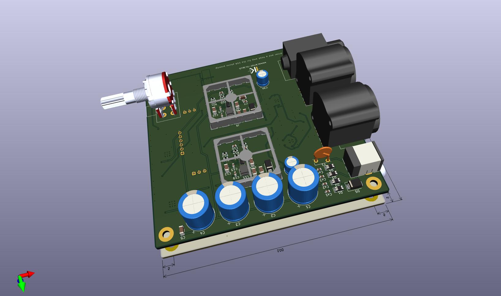

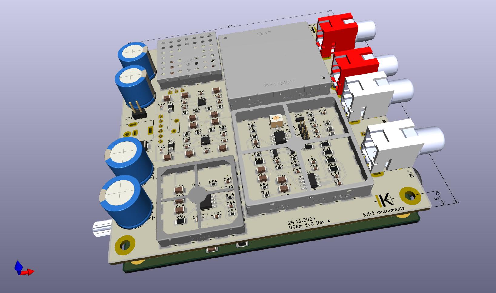

EDIT: Jo a do týdne chci nechat vyrobit desky pro nový ultimate ultra low noise ultra low distortion preamp. V základu jsou vstup/výstup na cinch, napájení AC 18 V (bude tam trošku průsak 50 Hz + harmonické), po připojení druhé desky (stack - do patra) se změní napájení na DC 24 V s DC/DC konvertorami na 500 kHz. Dále druhé patro bude obsahovat budiče pro symetrické výstupy (XLR3 konektory) a 6.2 Jack se sluchátkovým zesilovačem a poťákem na štelování hlasitosti. Krom kýblů to bude vše v SMD s odpory s nízkým kvantovým šumem a kondíky v NP0. ;-) Takže total hiend. :roll:
