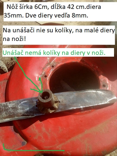

Ako je riešené upnutie noža starej kosačky Tera.
Sirka je 6 Cm,na obr je to zle napisane.sorry.

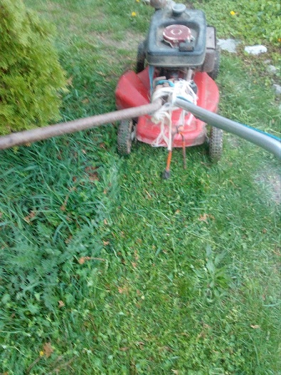

Idem to vyskusat teraz pri dome tak ako to je ,na stredovu dieru zatiahnute.
Vyskusane,kosi to aj tak dobre.
Urobím hodinársky kurz pre začiatočníkov podľa priania.
Je to jako u jiných sekaček jen přišroubované, protitlak je pružná podložka. To funguje jako pojistka, když chytneš kámen. V tom návarku se to nijak chytat nemá.
