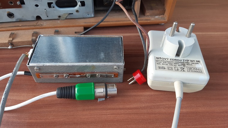

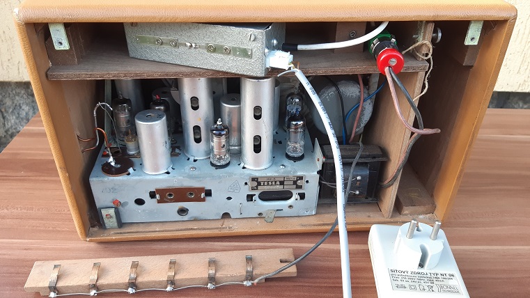

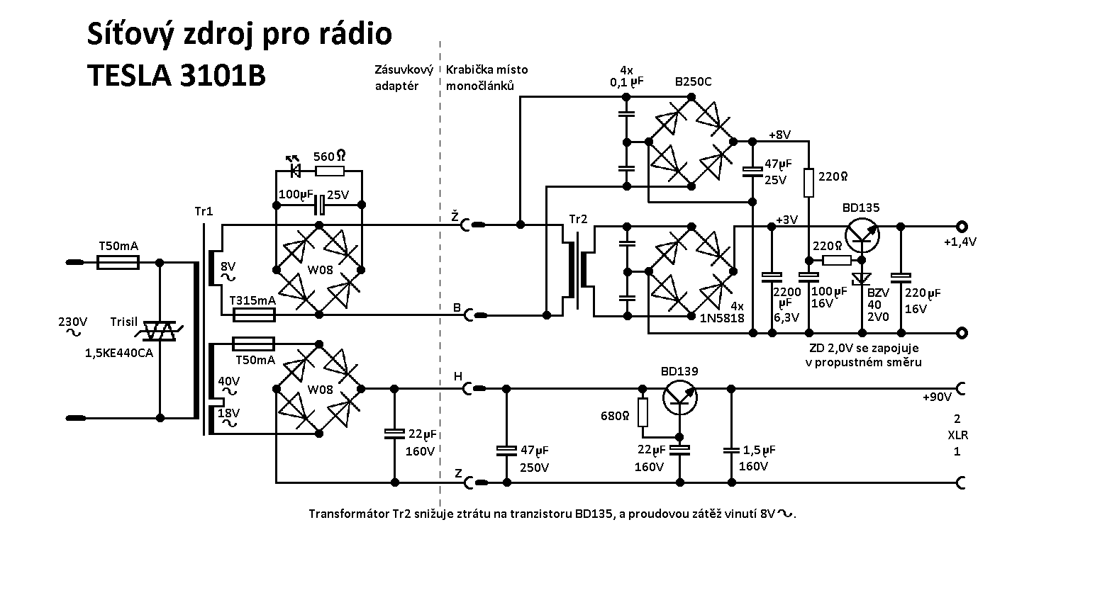

Síťový zdroj s transformátorem jsem si postavil pro rádio TESLA 3101B z roku 1953.
Použil jsem zásuvkový adaptér BONNEL NT06 z malé telefonní ústředny.
Doplnil jsem tři pojistky, a upravil viz schéma.
Stabilizátor 1,4 V jsem dal do rádia m.j. pro snížení úbytku napětí na kabelu.
Sekundární napětí nejsou zcela ideální. Anodové napětí dostanu asi 88 V,
odběr rádia z 1,4 V je asi 0,25A, zatížitelnost 8V z trafa je o něco nižší.
Proto jsem 8 VAC snížil dalším transformátorkem asi na polovinu.
Stabilizátor je co nejjednodušší,
snad se tím sníží riziko závady, která by mohla způsobit přepětí.
BD135 s teflonovou podložkou je přišroubován k hliníkové krabičce.
Na anodový konektor pasuje samice XLR po mírném propilování direk.
Po ověření provizorní verze jsem udělal finální na plošném spoji,
a až pak jsem řešil slabý a zkreslený zvuk rádia.
Reproduktor byl špatně vystředěný. Po opravě narostl brum.
Na stávající desku jsem přidal další R, C, a BD139
(násobič kapacity), takže současnou verzi DPS nemám.
S uchem na repro je brum ještě znát, ale normální poslech je OK.
