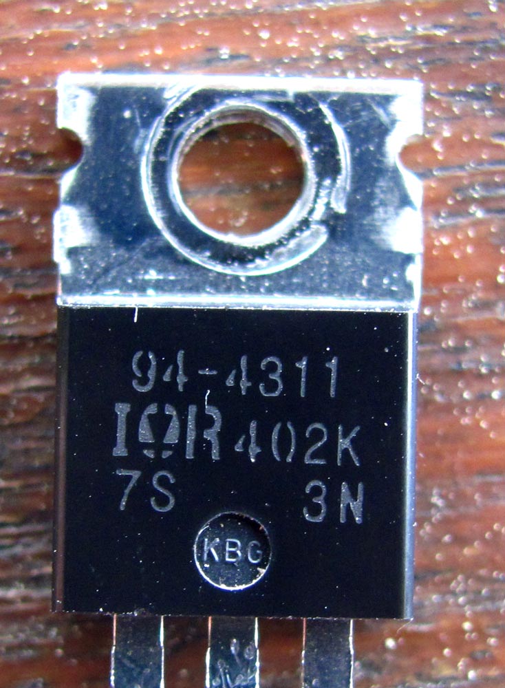

Kuchnul jsem z postarší UPS tyhle fety, ale nějak nemůžu dohledat, co jsou zač. Dík za pomoc.

Podla tohoto: https://www.mouser.com/PCN/Internationa ... 20209D.pdf
to je MOSFET, 55V, 98A, 8 mOhm, 97.3 nC Qg, TO-220AB
S rovnakymi parametrami tam je IRF3205.

Jo, to bude ono. Nějaké HRF3205 jsou tam taky. Dík.

Neboli se zdá, že to je přeznačený IRF3205(PBF).
Za ty OEM kódy by všichni potřebovali nakopat do (!).

Ty 3205 jsem kuchal z ups taky
