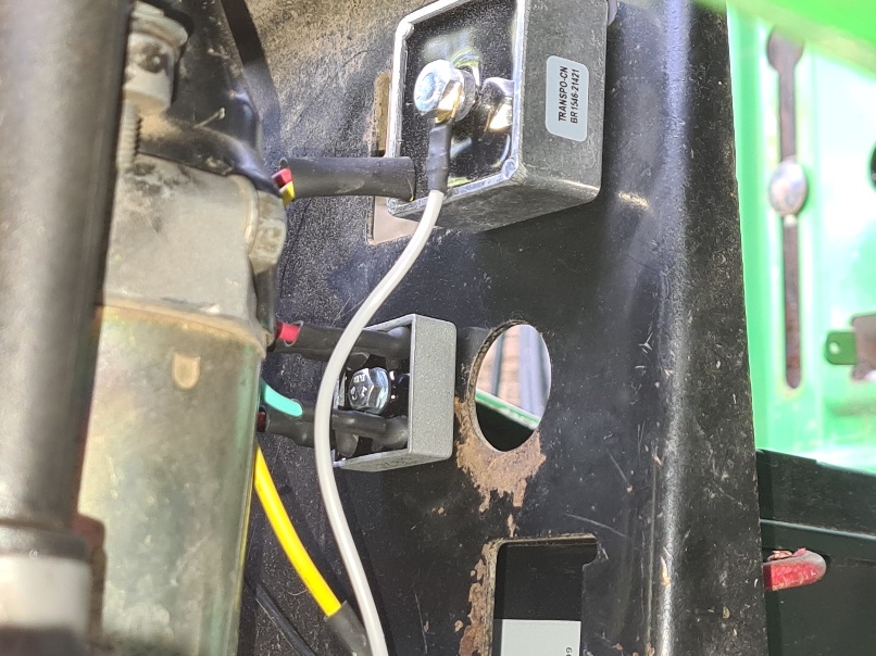

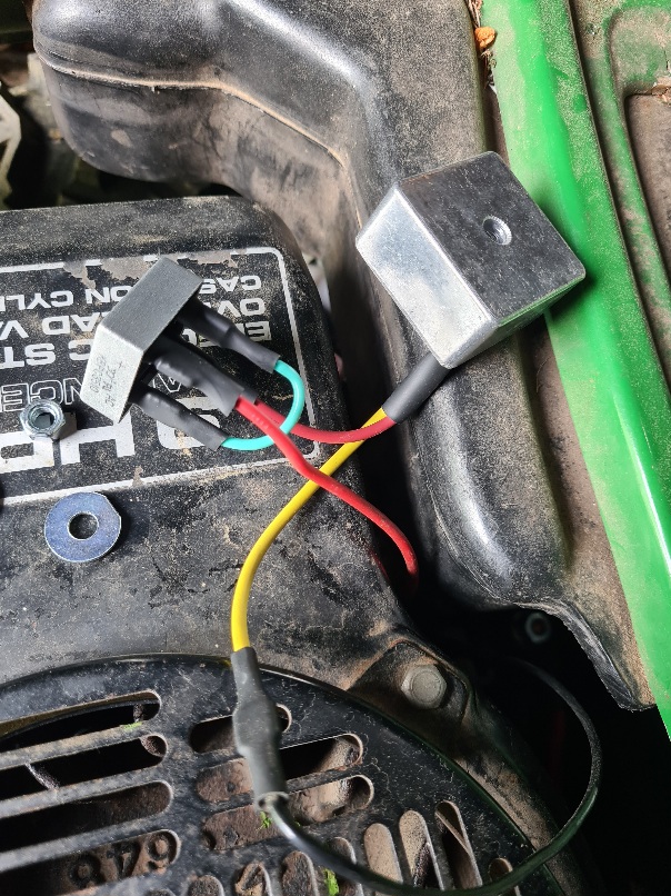

Tak přátelé děkuji, hotovo. Zítra to otestuji, až doskládám karburátor. Tady fotky zapojení. Regulátor jsem ukostřil. Můstek rovnou zapojil komplet.
Zapojeno
Zapojeno
Namontováno
Namontováno

#38 Příspěvek od Ferdinand »
Tak drží 13,33 V cca. Jste fakt borci. Díky a vyřešeno tím diodovým můstkem 8-)
