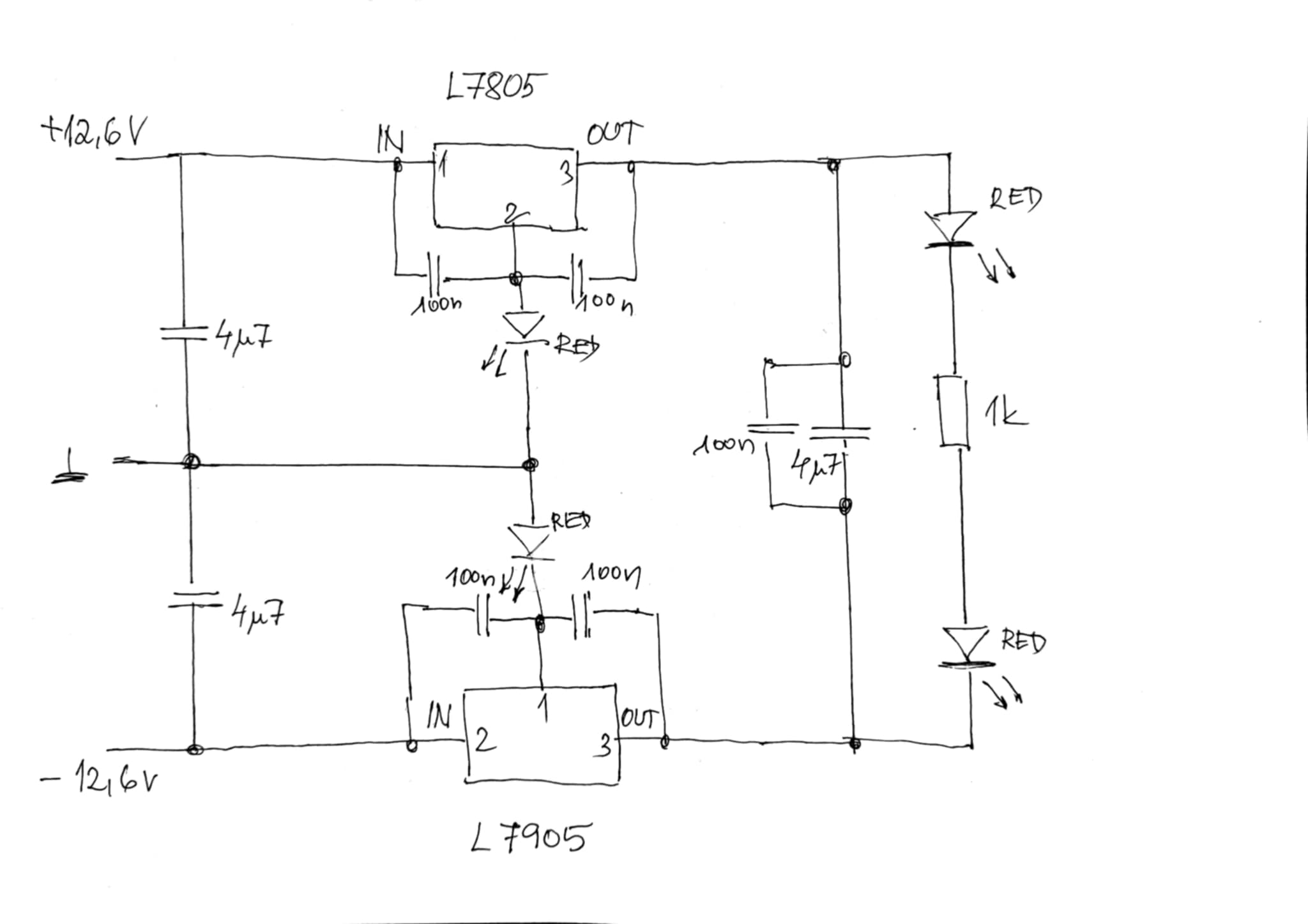

Takhle je to zapojený a osciluje to jako čert, prosím o radu jestli s tím jde něco dělat, nebo to radši odpojit a nahradit odporama.
Leze z toho 420khz sinus a píská to na 7khz.
Zátěž je 15mA.

Dej pryč ty dva kondenzátory u dioda a 4u7 dej k LED diodám mezi ref nožičku stabilizátorů a V.

Kondenzátory u vstupu a výstupu musí jít na společnou zem. Mezi LED (co jde na pin2,1) a vstup dát nějaký odpor, aby byla LEDka stále pod proudem a vývod 2,1 zase přes kondenzátor 100n na zem.

Hlavně ty kondenzátory u těchto lineárních stabilizátorů musí být v řádech Giga, tzn. 1500 uF a víc, na výstupu stovky mikro. Číst datasheety. Zem musíš mít až ke spotřebiči, když tvoříš symetrický zdroj tak tam prostě musí být.

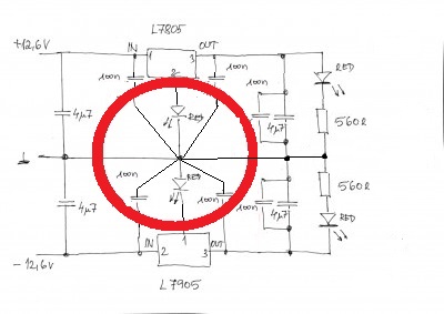

Přehoď si ty M1 kondíky u stabců podle upravenýho obrázku. Nedávej zátěž mezi výstupy stabců, ale mezi výstup a zem. A všecky spoje v červeným kroužku udělej co nejkratší.

Satčí vyhodit ty kondy, co jsou mezi výstupy stabilizátorů.
Ale ptám se, jaký je účel toho zařízení ? rozsvítit dvě LEDky ?

Odpojil jsem kondy 100n a víc to zatížil.
Mělo to napájet zdroje konstantních proudů, ale ukázalo se že to zbytečně přidává šum a motala se do toho škodlivá kostra. Stabilizátory nahrazeny odporama 300R a za nimi 220u.
Takhle aspoň vznkla filtrace . :)

Vím o tom, jenže nový koncový stupeň je osazený SiC C3M, který je zhruba 3x rychlejší, celkové napájecí napětí je o 140V vyšší, deadtime je 4x kratší tak běhají špičky všude. Proto změnil i druh modulace na Clocked BDPWM.
