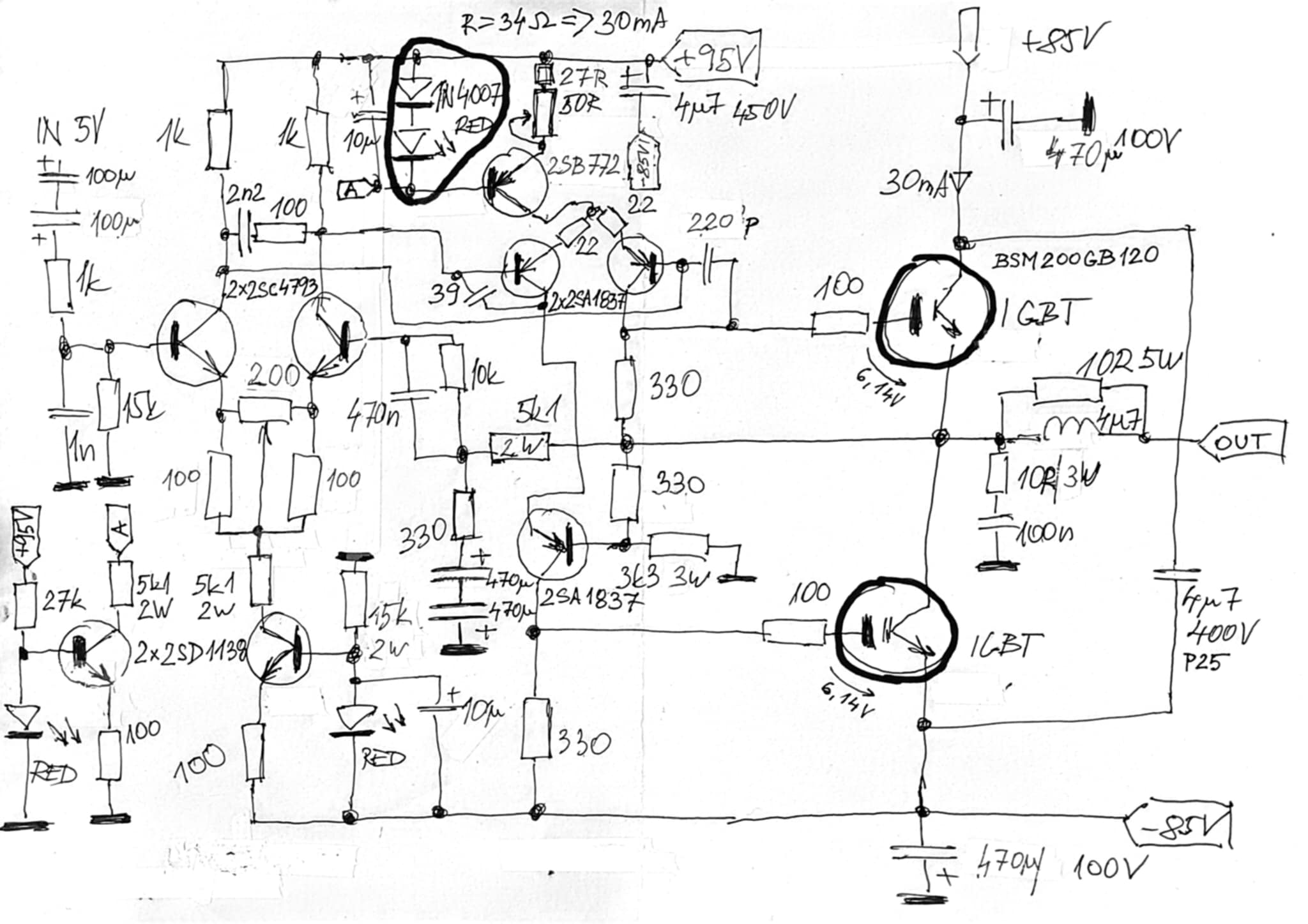

Jakou funkci má rozdělený zpětnovazební odpor ? Je to proto, aby báze viděla nízkou impedanci uzlu a současně byl diferenciální zesilovač stejnosměrně vyvážený ?

Kde?

Z výstupu do báze diferenčního zesilovače.

Aby obě báze byly napájené stejnosměrně přes odpory 15k, ale zůstalo nastavené zesílení asi 24 dB. Střídavě báze zůstává přitom napájená z nízké výstupní impedance děliče zpětné vazby.

Ano kdysi jsem to zapojení měl, teď tu mám nějaké cihly, tak si to včera pracovné namaloval a přidal tam převodník napěťových hladin, aby se ztrátový výkon na tranzistorech druhého dif rozdělil stejným dílem. :)
Tehdy tomu moc nerozuměl jak to počítat, tak dával všechny odpory zkusmo dokud cihla nezačala hrát. Když to nyní spočtu, tak Ufwd Ledka, Schottky, odpory 820R v kolektorech 1. dif při Iconst = 11mA 100R a 220R v 2.dif až zdroj konstantího proudu budiče mohl začít fungovat a při I =55mA 2.3V byl současně mimo saturaci a odporem 23R bylo Uge=6.14V začal téct klidový proud a smyčka mohla regulovat, ztrátový výkon budiče tehdy byl 2.2W+4.4W. :D Takže všecky napětí a proudy na původním zapojení sedí a proto to jede na první zapnutí.
