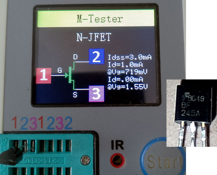

lesana87 píše:Mně se víc líbí ta symetrická značka, protože JFET je obecně symetrický, S a D se dají zaměnit. A hlavně hradlo jen jednoduchá čára, není tam izolace, je to jen PN přechod.
BF245 mám nefunkční, ukazuje mi to jen dvě diody . . .
ale 2N5486 od Motoroly ukazuje normálně . . .

Ony ty testery některý tyhle fet součástky nezvládnou kvůli testovacímu napětí,někde jsem o tom četl na zahraničním fóru,je lepší se ujistit přípravkem nebo v konkrétním zapojení

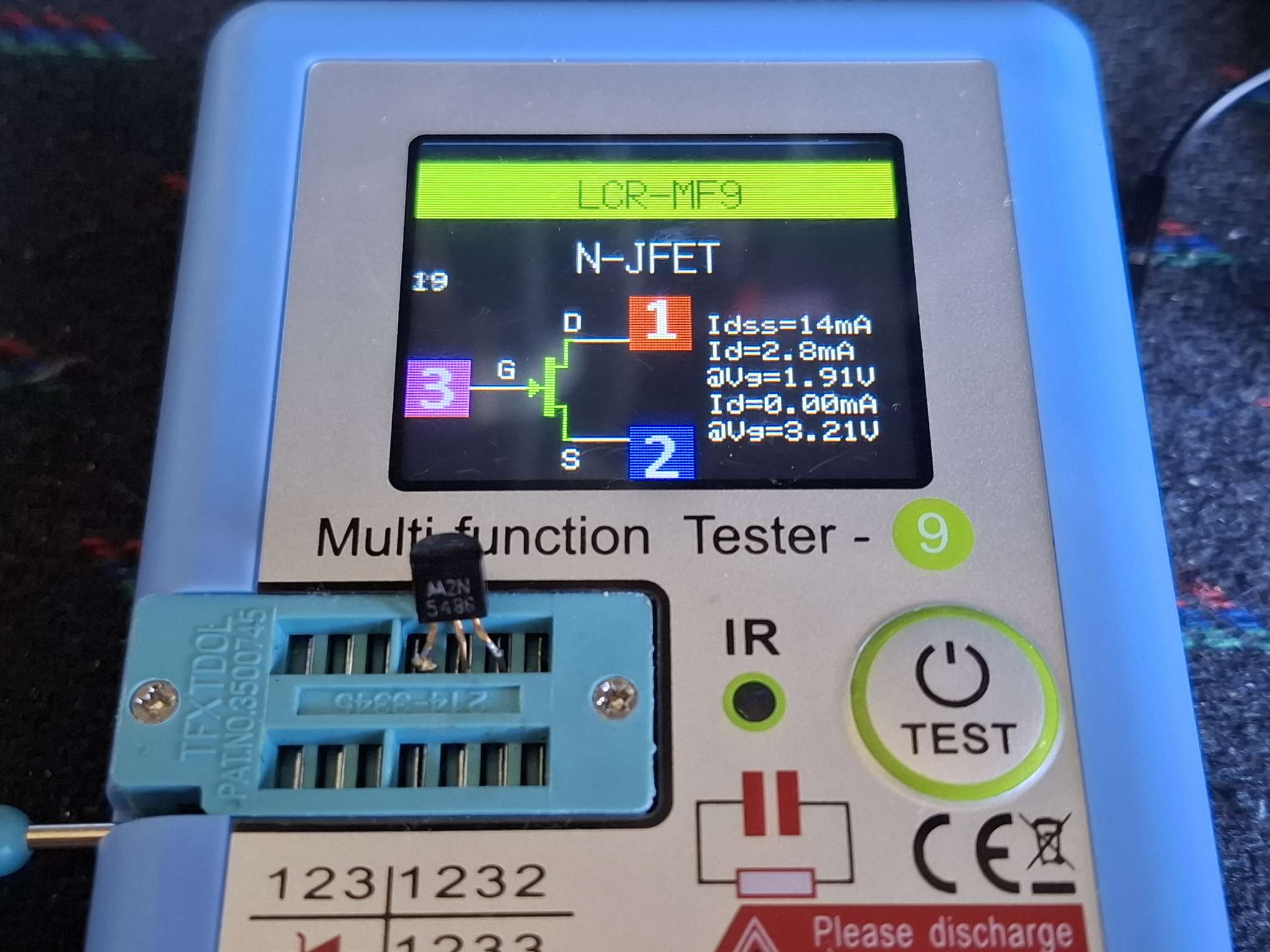

Na mým testeru se ukazuje v pořádku...

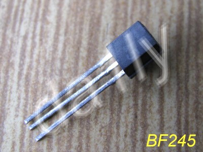

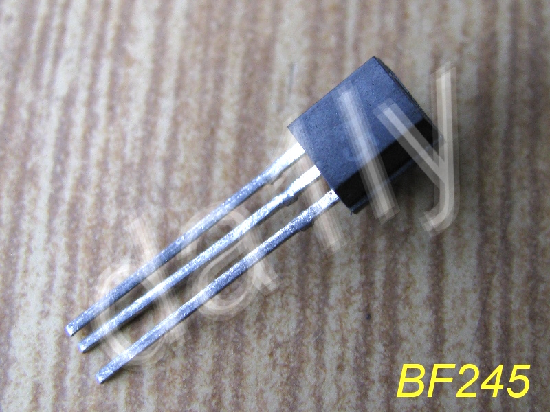

Iba BF245B(UNITRA),predal som ich už asi 500ks a bez problémov:
https://svetelektro.com/phpbb/?phpbb=dm ... Q9MjA2NTY=
robos
Příspěvky: 780
Registrován: 28 pro 2017, 00:00
#27 Příspěvek od robos »
BF245B za 0,275 eura? To by som pár kusov zobral. Ale musím si prejsť ten zoznam. Teraz práve nemám moc času.

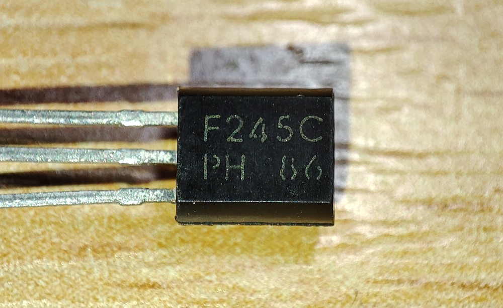

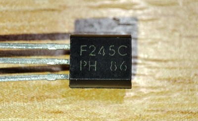

rampage píše:Spomenul sa tu Avelmak; pred asi piatimi rokmi som odtiaľ objednával (mimo iné) BF245C
Vďaka za info. Plánujem tam objednať. Ale neviem to posúdiť. Skracovanie z BF a SF na F (napr. SF245 -> F45) sa robilo na RVHP tranzistoroch. Takže by mohli byť pravé.

PH je Philips, ten taky zkracoval na F245.
