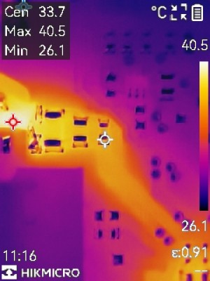

Já jsem už taky přešel na termokameru, z lab. zdroje pošlu do vedení nějakej proud a koukám.
Tady zrovna napájení k mcu, to bylo vadný. Vlevo nahoře je připojení, nejvíc hřejou právě ty napájecí dráty, pak trojice blokovacích kondů a už jen cestička k mcu.
