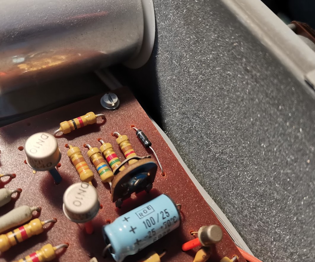

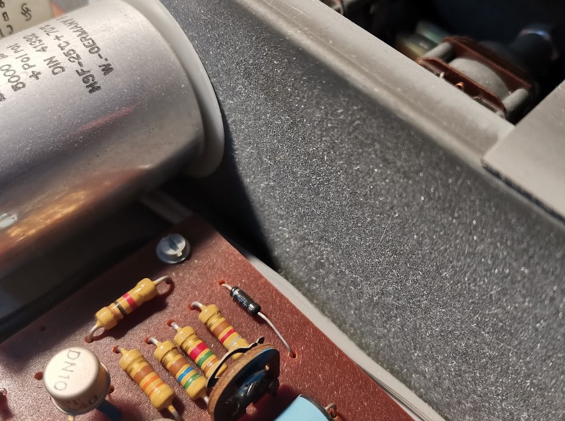

Nesetkal jste se někdo s tímto jevem? Kovové šasi má na sobě "chlupy", ale není to obyčejný prach, je to kovové a vodivé, je to pouze na jedné, vertikální straně šasi.
Zesilovač DUAL CV 40 z roku 1969

samec díky, to jsem neznal :-)
podle toho co píšou to teda vyfoukávat raději nebudu
