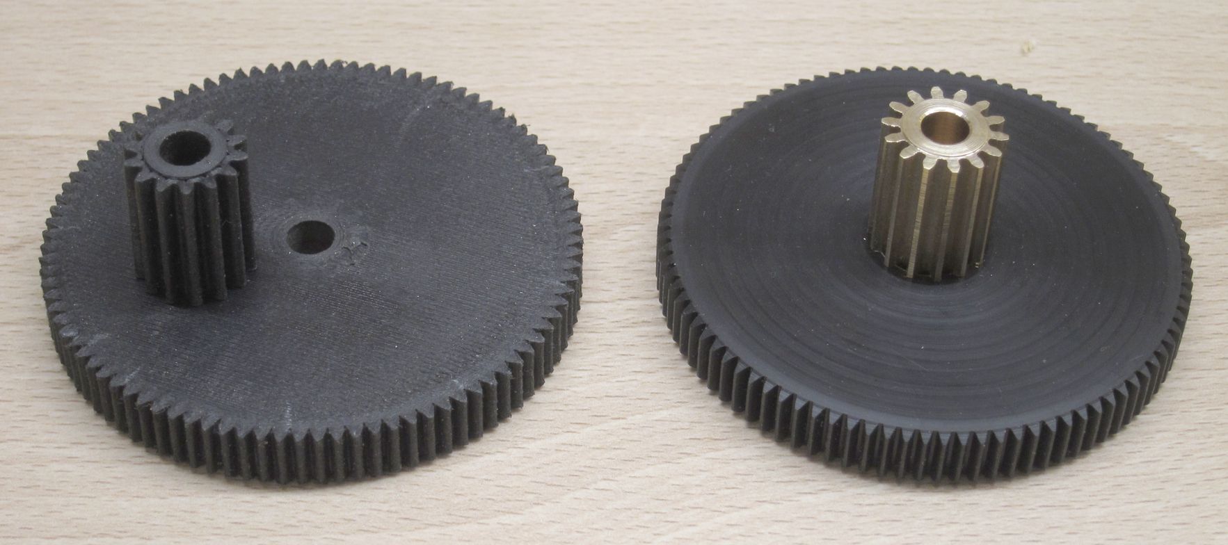

Nic proti výtisku knoflíčku, ale proč se lidi snaží vytisknout touhle technologií ozubená kola, to stále nechápu. Zrovna mi přistál na stole další pokus, údajně náhradní díl vytištěný a zakoupený z Polska. Velký průměr cca 65mm, zuby samozřejmě nezapadaly, tak je musel majitel dobrušovat, nakonec to stejně prasklo. Uvidíme, jak dopadne má frézovaná verze. Originál už nemá a kopírovat 3D tisk moc ideální není :?
hajeklubos
Příspěvky: 875
Registrován: 01 kvě 2008, 00:00
Bydliště: Praha 5
#23 Příspěvek od hajeklubos »
Všechno je to o tom k jaké technologii máš přístup. Udělal jsi to nejlepší co šlo. Fakt dobrá práce. Ale kdo má přístup k - féza, (vlastně se má říkat frézka) dělička atd a ještě v hodinářském provedení? Na kolečka bude velký tah, snad se to neprotočí.
Jednoduchým řešením, bez strojního zázemí, by bylo slepení prstolepem, vyvrtat 3 díry po obvodu, vložit ocelové špendlíky a zabrousit Dremelkou. Jestli je tam tedy místo.
Byla doba kdy jsme odlévali ozubená kolečka do serva k dálkovému ovládání modelu z epoxydu v sádrových formách. Na vysílačku bylo povolení Krajské správy radiokomunikací s razítkem Svazarmu. Osmikon doplněný o pusch pull šel jak z praku. Tranzistory přinesli kluci z Tesly, nic nebylo. Kdo to nezažil nepochopí. Bohužel k tomu - nic -zase míříme.

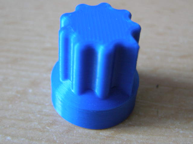

Zpět na ty knoflíky. Zakoupil jsem v doprodeji 2 špulky PLA. Tak jsem materiál otestoval. Vypadnul knoflík s lepším povrchem než předtím na údajně stříbrné, no spíše šedé. I na použitém PLA záleží a o značce to není. Stříbrná je „značková“. Pro zajímavost fotka z 5cm tak jak to vypadlo z tiskárny. Bez šáhnutí použitelné. PLA je patrně recyklát a ono je to lepší??? Fčíl mudruj.
Luboš
Příspěvky: 20508
#24 Příspěvek od Celeron »
Kdysi mi Zahradník, co dělal stavebnice tiskáren říkal, že pouze PLA není z principu recyklát. Mě se z něho tiskne s úplně nejlepším povrchem. Chtělo by to vyzkoušet PLA-LW, co používají modeláři na jednoperimetrovej tisk modelů. Na něm nejsou vrstvy vidět vůbec, ten materiál dělá takový sametový matný povrch, má samovypěňovací schopnost, která vrstvy nějak zahladí. Je taky lehčí než klasika PLA. Nevím, jak je to ale s přesností po tom vypěnění. Bohužel za oknem auta se to na slunci zbortí jako klasika PLA.
martinkopp
Příspěvky: 1303
#25 Příspěvek od martinkopp »
Ten modrý vypadá pěkně, ono i na některých barvách ty vrstvy jsou vidět víc než na jinych. Problém je v tom, že se to časem v těch vrstvách zašpiní a navíc tak, že tam kde se nejčastěji šahá víc a pak to vypadá opravdu hnusně. Proto vyhlazuju. PLA prakticky nepooužívám (jen na podpory), ale prý jde vyhladit v chloroformu.
