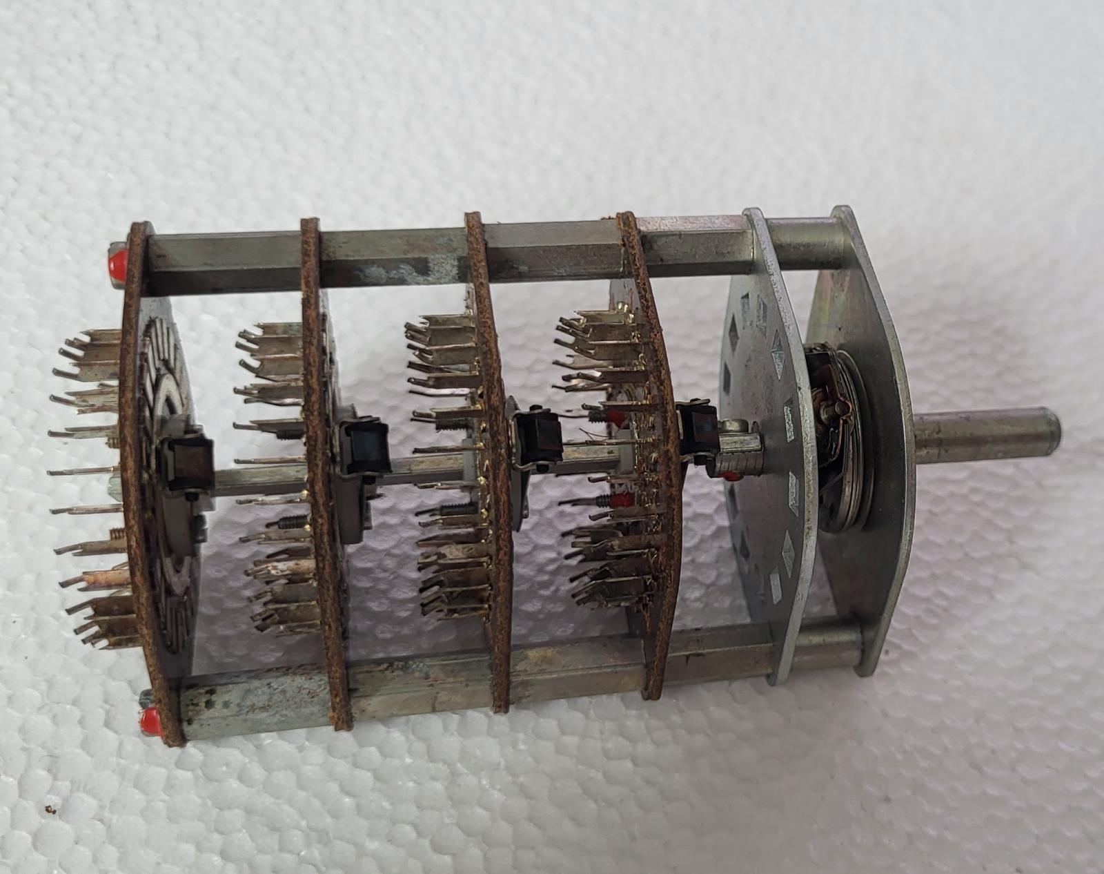

Tenhle přepínač byl kdysi použit v nějakém stereo zesilovači, namísto potenciometru :wink:
http://www.ebastlirna.cz/modules.php?na ... ic&t=54737
Otočný přepínač / řadič 4 patra, 26 poloh, TESLA Vráble 3AN55933

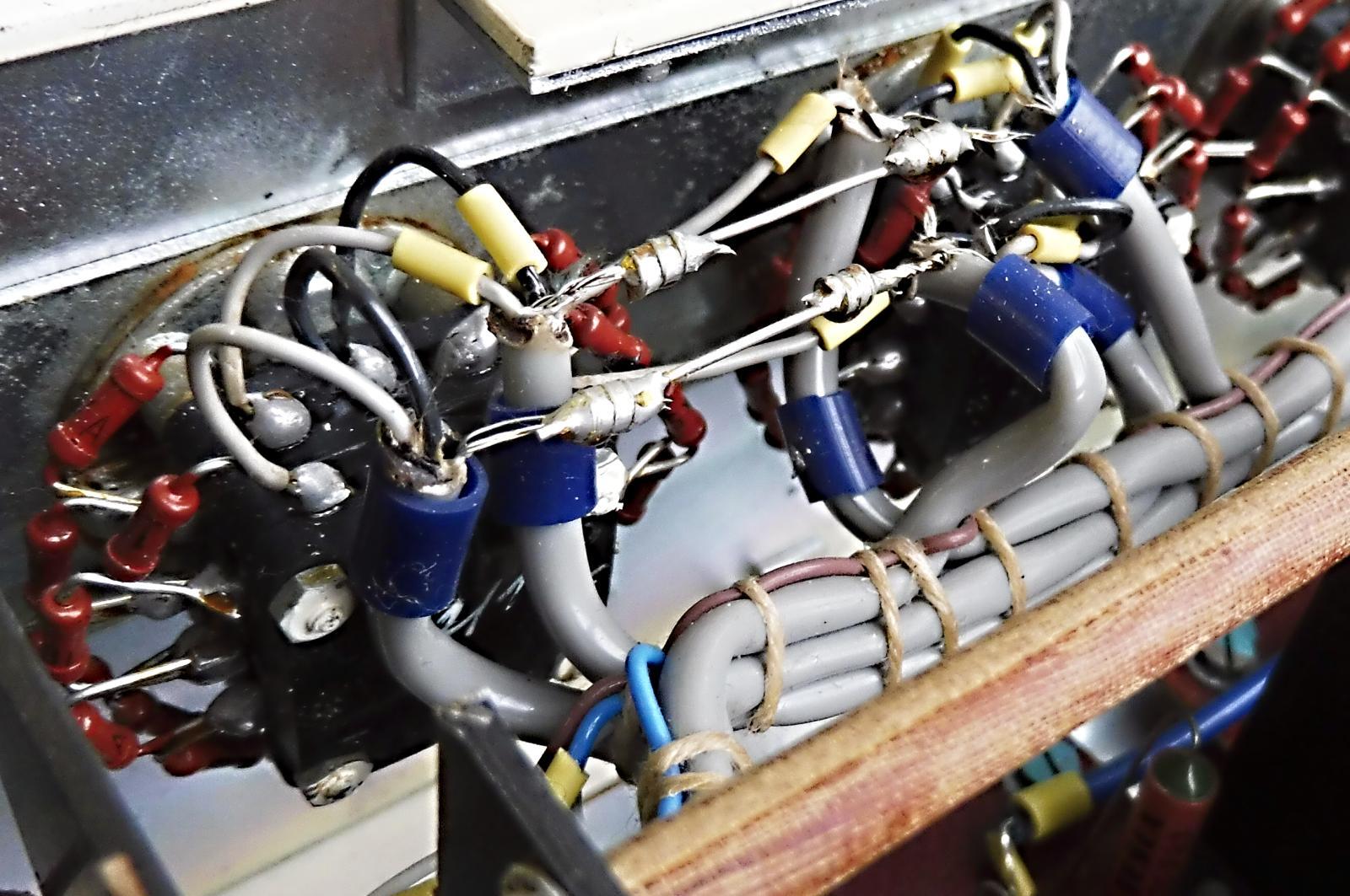

kokun píše:Tenhle přepínač byl kdysi použit v nějakém stereo zesilovači, namísto potenciometru...
Ano, tomuto přepínači (26 poloh, kaskádovatelné segmenty) se říkalo řadič.
V AZS171/A a AZS175 byly použité jiné přepínače, bakeliťáky Tesla APM, aktivních 11 poloh (u přepínání vstupů jen 5 nebo 7 poloh).
V té době ještě nebyl k dispozici tuzemský tandemový potenciometr zaručující souběh kanálů ve vyžadované toleranci, tak to konstruktéři obešli po svém.
Schémata zde: https://www.radiojournal.cz/schemata/kottek3.pdf
