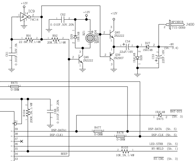

u té to UPS je stále 12V na buzzeru , je to spínané darlingtonem přímo od procesoru , který má na bráně 3,2V . Buzzer normálně pípá varovné signály a než poprvé zapnu tlačítkem UPS, tak je na něm nula , ale hned po zapnutí naběhne trvalých 12V , což zapříčinilo , že po ohřátí pájky vypadl z desky. Ohmicky má 43Ω typ je 390-0004-z o kterém rusové tvrdí že má mít 100Ω. Jinak se zdá UPS funguje. Neřešil jste někdo něco podobného?

Ten hnedý fľak v kruhu na plošaku vľavo hore?
https://www.reddit.com/r/ElectronicsRep ... l_bx700ui/
Asi je v ceste prerazený nejaký kondenzátor.
Alebo tam mal byť pôvodne piezo?
Súdruhovia niečo nedomysleli. :hockey:

ano ten flek je po buzzeru , elyty jsem vyměnil, ale nemají přímo souvislost s tím reprákem , kdo ví možná ho zkusím oddělit kondíkem.

Čiže procesor nemá dávať na výstup BEEP vysokú úroveň, iba nízku úroveň, alebo vysokú impedanciu. Ak IC9 kmitá, tak je chybný softvér. Ak má vypečený buzzer 43Ω, tak už má pravdepodobne medzizávitové skraty. Ak je na výstupe IC9 strieda 50%, tak to odpovedá 6V pre buzzer. Teda kvôli dvojnásobnému napätiu je výkon 4x a kvôli cca polovičnému odporu 2x, celkovo cca 8x väčšia výkonová strata.
Medzi B a E Q46 zapojiť odpor a signál na B Q46 priviesť cez kondenzátor.
A ešte by som to vylepšil 5V zenerkou v sérii s D29. Zníži sa tým zbytočný jednosmerný prúd buzzerom.

toto schema jsem našel, ale varianta té mojí UPS je jiná na + bzučáku, je spínaných +12V (antiparalelní dioda) na - C darlington proti zemi a báze jde přes odpor přímo na gate procesoru.

jo řešil sem, vokolo byly upečený kundenzátory, netušim co bylo první, esli poruchou kundenzátorů začal trvale řvát buzzer do erroru až se upekl, bo je tam skutečně tadle návrhová chyba a buzzer upekl kundenzátory vo měsíc dřív, než by chcíply taky
