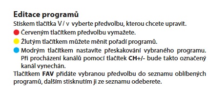

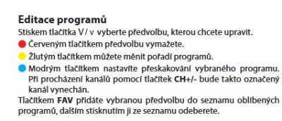

Ivan_01
Příspěvky: 1537
Bydliště: BB SK
#7 Příspěvek od Ivan_01 »
toto alebo nemáš aktívny zámok kanálu ?
