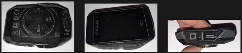

Čavte, nejaký nápad ako to rozobrať? Jedne skrutka ktoré držala primárne gumovú zátku USB konektora. Vzhľadom na to koľkokrát mi to spadlo, nemá zmysel hádzať to o zem :D (BTW, 300kb na obrázok dosť otrava, nevie si to fórum komprimovať samé?)

Jseš tady dost dlouho a probíralo se to tady v dostatečným rozsahu na to, abys věděl, že fórum to nevie. Co se futrálu týče, vrazil bych do mezery na nejdelší přímý hraně špičku nože a snažil bych se polovičky rozpáčit od sebe s vědomím, že obvykle jedna polovina do druhý zapadá s použitím západek a oček, takže bude nutný obě půlky navzájem nadeformovat v oblasti stykový hrany formou roztažení/stlačení hran kolmo vůči směru otevírání.

Kedze to ma byt IP67, bude to asi zlepene.

pačim a nič, asi fakt zlepené. No nič, rozčapnem to nasilu a dám vedieť, aj tak to nefunguje a mám už objednáný nový

Zlepené. Možno keby som to nahrial. Ale silou sa dalo. Už som skoro podozrieval nemcov že to nemajú vodotesné, vzhľadom na to že spinače su stlačané čapikmi ktoré idu dieramy v puzdre, ale čapiky majú O-krúžky.
