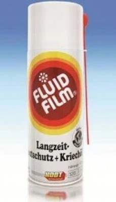

vicious
Příspěvky: 746
Bydliště: 3 km od Humenného
#5 Příspěvek od vicious »
Elektrikári v Holicích používali konzervačný sprej FluidFilm. Cena nie je síce ľudová ale tam to bol spotrebný materiál z výdajne.
