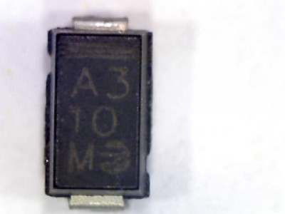

S prosbou se obracím na zkušenější.
Je použita ve spínaném zdroji s IO LNK626DG.
Pravděpodobně to bude schottky dioda.

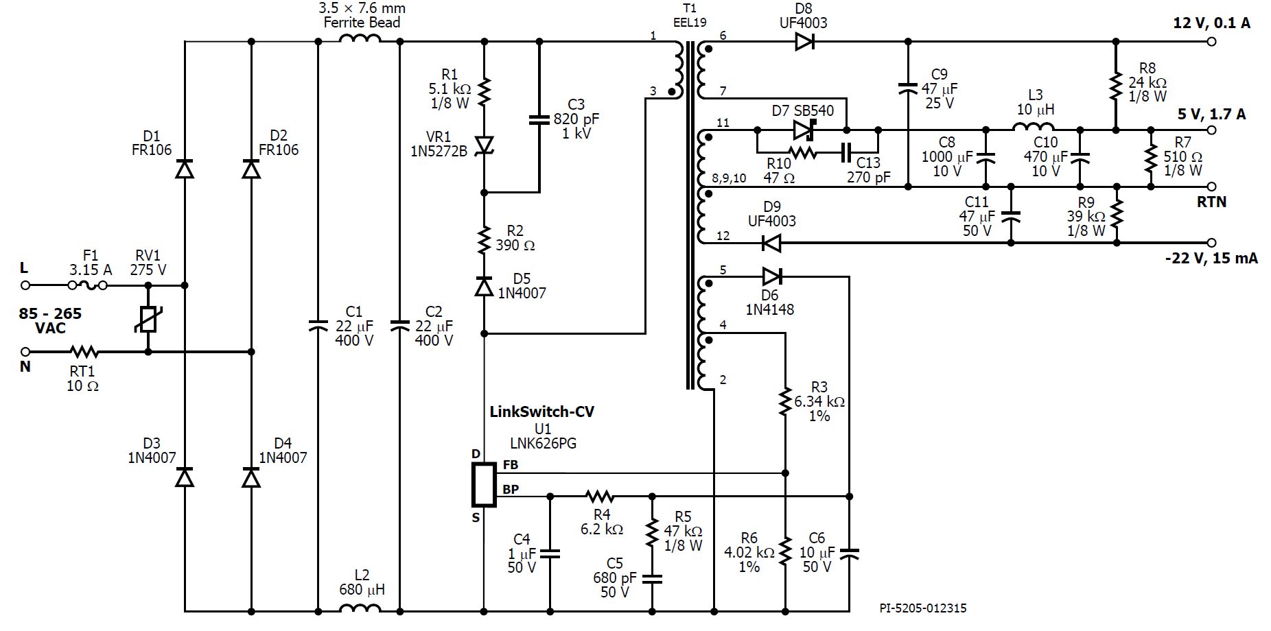

Nic relevantního mi to nenašlo. Asi bych se podíval, kde v zapojení přesně je a podle datasheetu LNK626DG a parametrů zdroje tam dal něco vhodnýho.

To jsem předem udělal a vysledoval,že to bude schottky dioda.

Jestli je to na výstup 5V. tak tam vrzni SS23 nebo SS24.
Na vyšší výstupní napětí pak UF4003 nebo UF4007. Měly by být rychlejší než 50ns.
Ta dioda je spíš značení A3 a je to nějaká čínská náhražka. Nemá cenu se tím moc zabývat.

Našel jsem označení této diody.Je to FSS14
https://www.tme.eu/en/details/fss14trtb ... ss14-trtb/
