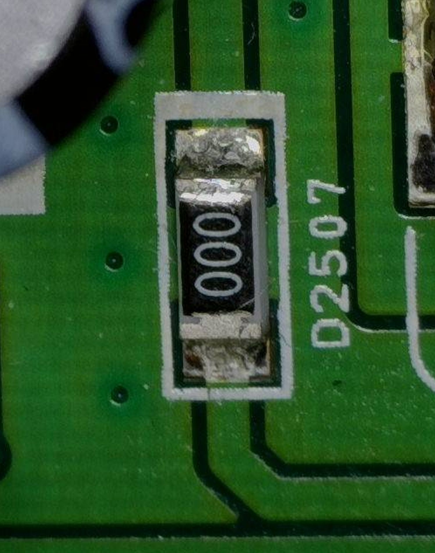

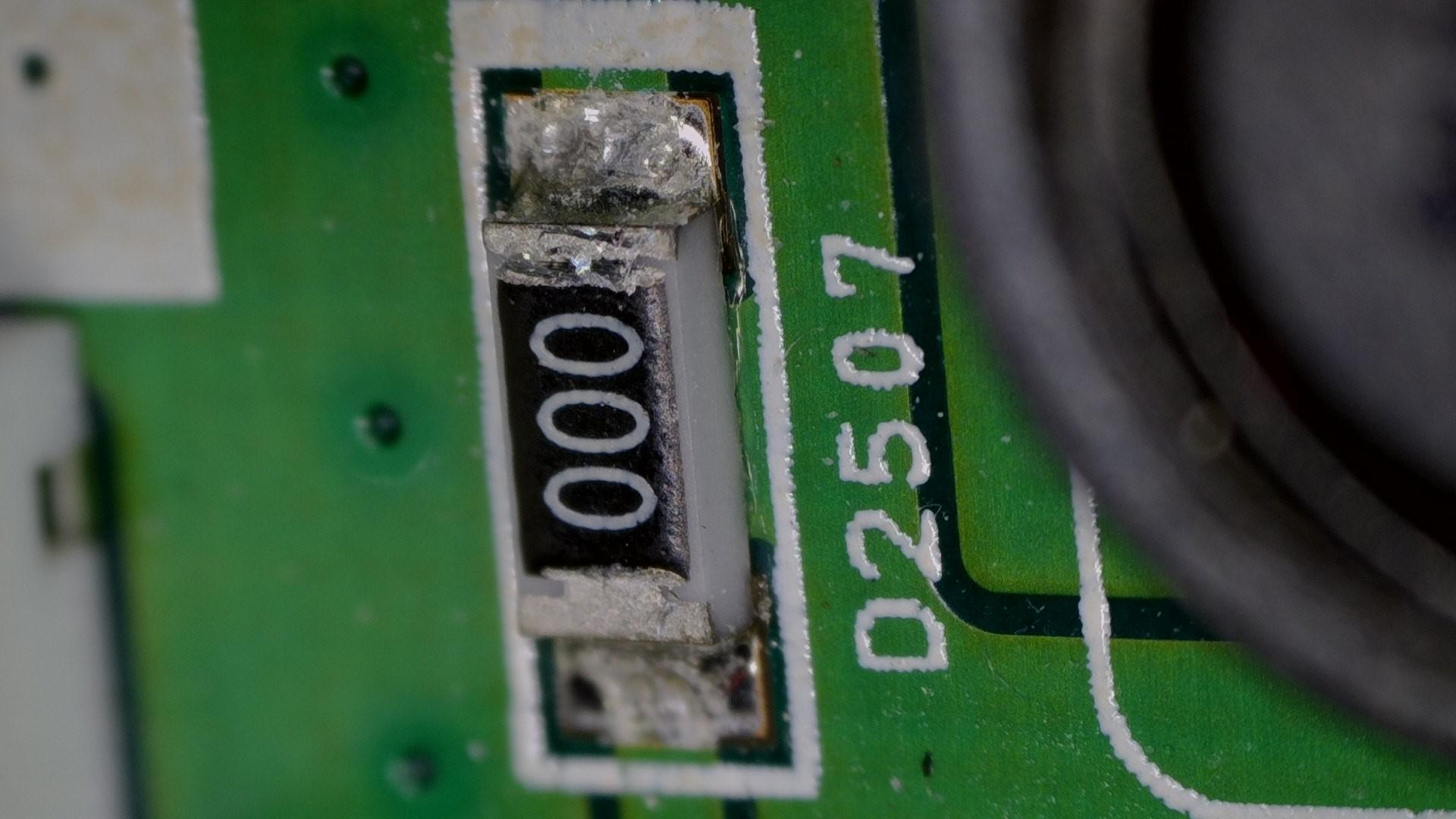

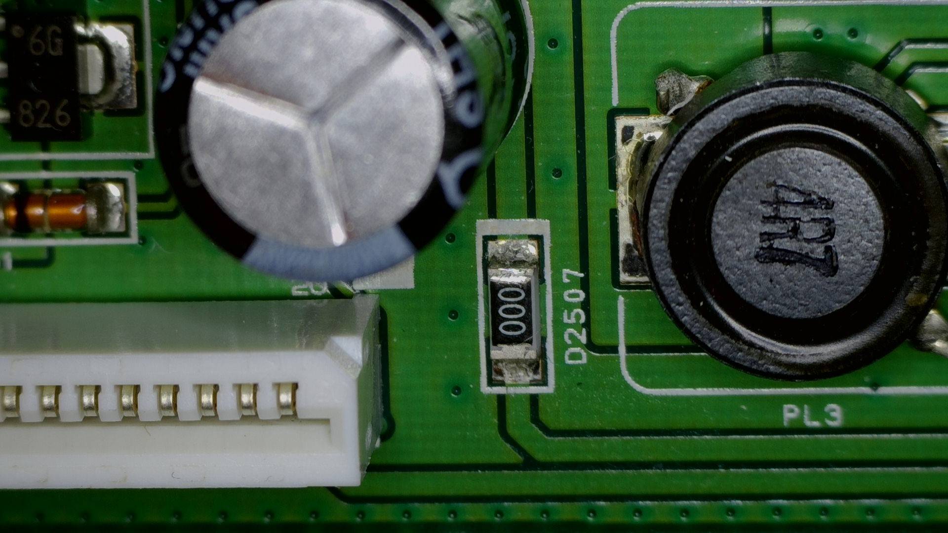

Ale tady se děje něco podivného. Začal jsem měřit propoje a napájení prvního MCU má nějakou divnou konektivitu na 5V větev. Začal jsem tedy hledat na PS hlavní desky a našel jsem tuhle součástku - vypadá jako SMD odpor s 0R. Podle katalogu v servisním manuálu by to měla být ale:
D2507 DIODE-RECTIFIER;MBR0520L,20V,0.5A,S
Když měřím multimetrem, tak to D není a R také ne - má 700ohm a odpor se zvětšuje. Tedy něco jako vadný R. Pokud jej propojím drátem, tak celý přehrávač "ožije".

#2 Příspěvek od Kvicala_r »
Je to nulový odpor - třeba pro křížení spojů "pod ním". Většina 1206 je dimenzovaná na cca 2A. Reálný odpor kolem 50mOhm.
Může mu uhnít kovení terminálu - tedy vyměnit nebo zkratovat a jede se dál..
Tady to dokonce vypadá na slušný studeňák na jeho horním konci

#3 Příspěvek od rnbw »
Povodne tam bola zjavne dioda, ale asi sposobovala problemy, tak ju neskor vyrobca zrusil a nahradil nulovym odporom.

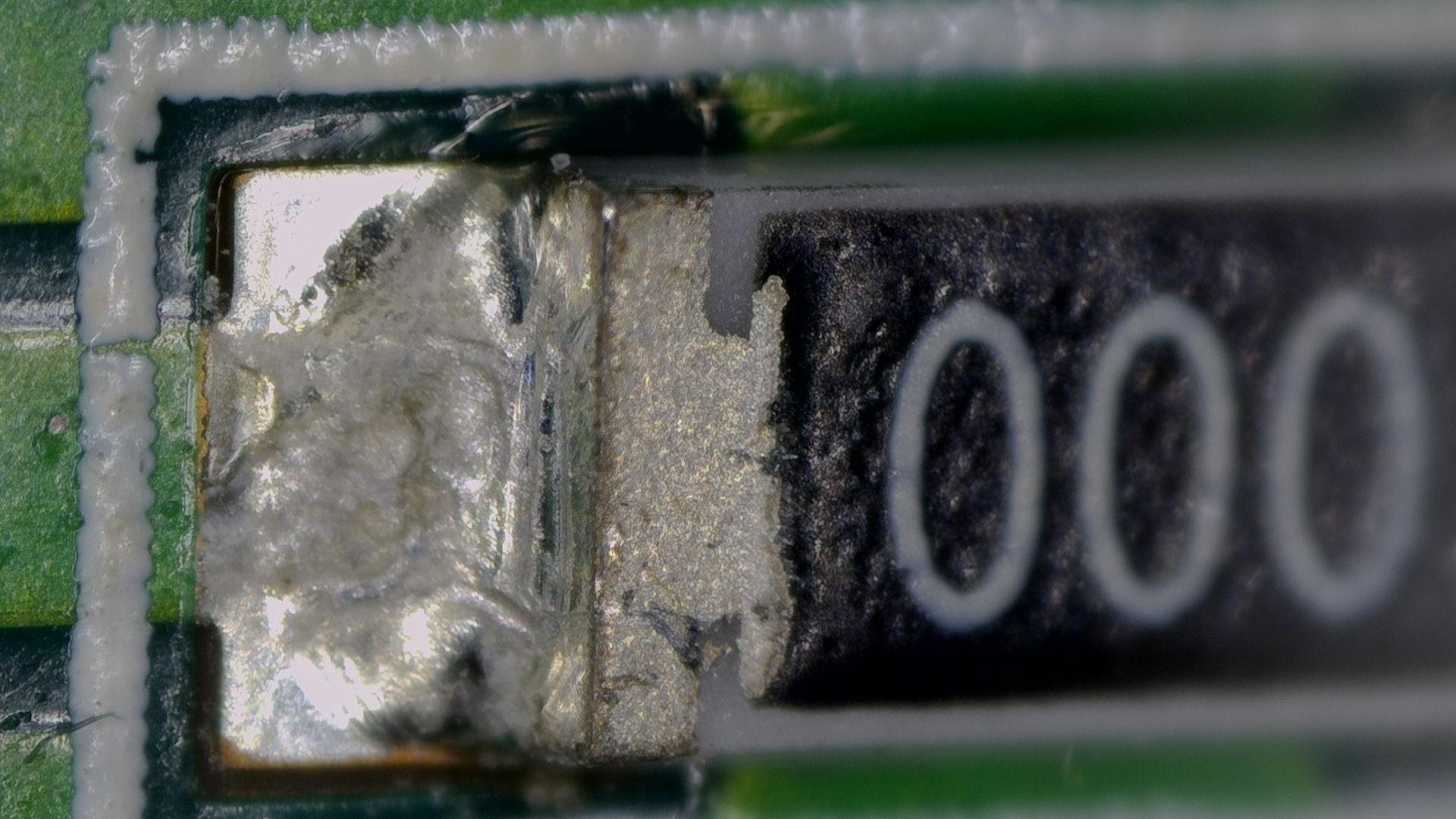

#4 Příspěvek od ok1hga »
v detailu je vidět kousek nějakého vlákna, nebo vlasová trhlinka . . .

Ještě jsem ten SMD spoj prozkoumal ze všech stran pod skopem a vypadá to na studeňák, ale na spodní straně. To co vypadalo jako trhlina bylo nějaké prachové vlákno.
Zkusím to proletovat a dám vědět.

#6 Příspěvek od Ian »
Hmm, tak jsem spodní spoj proletoval a teď už to nemá žádný kontakt. Tak jsem ten rezistor naprasáka shora propojil drátem a už to fičí.
#7 Příspěvek od EKKAR »
Jednoznačná degradace RoHS bezolovo pájky. Holt, pokrok nezastavíš. Naši dědové by se divili, proč na ty pitomce z Brusele, co nám vnucujou nejedlý žrádlo a jedlej "cín", nevezmeme cepy a kosy ...
Příspěvky: 37414
#8 Příspěvek od rnbw »
Blbost. Odpadol mu koniec odporu.
