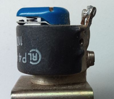

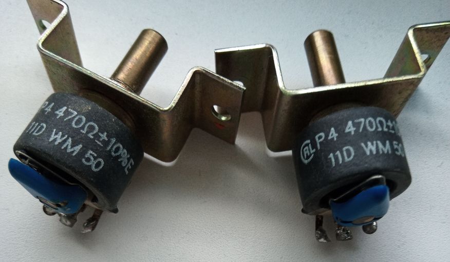

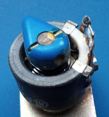

Čo je to za potenciometer? WM je typ, alebo rok?
https://ferity.cz/pasivni-soucastky/pot ... 0000066433
Je k nemu nejaký katalóg?
Bežec s nanitovaným kontaktom, pritláčaný pružinkou, vyvedený cez stočené pružné pero (nie trecím spojom). Mosadzná hriadeľka. Extrémne sofistikovaná konštrukcia. To muselo dát práce...

Podľa obrázkov čo svat G ponúka, to vyzerá, že :
W = wire - čiže drôtený
M = zrejme prevedenie vedenia bežca a konštrukcie vinutia odp. dráhy.. M - horizontálne, resp. kolmé na os hriadeľa v rozsahu cca 270°... X - pozdĺžne vedenie bežca po valci na šneku - viac otáčkový...
Číslo za tým - netuším čo by mohlo znamenať, lebo tých napr. WM50 malo všelijaké prevedenie či už veľkosťou, alebo aj prevedením hriadeľa... :roll:

Kto bol výrobca? Dá sa určiť rok výroby?

Dělal je Rosenthal, mám od něho taky nějaké součástky,komu to patřilo potom ..snad dohledat na netu..
