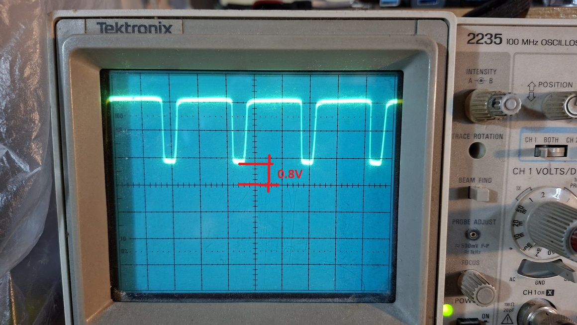

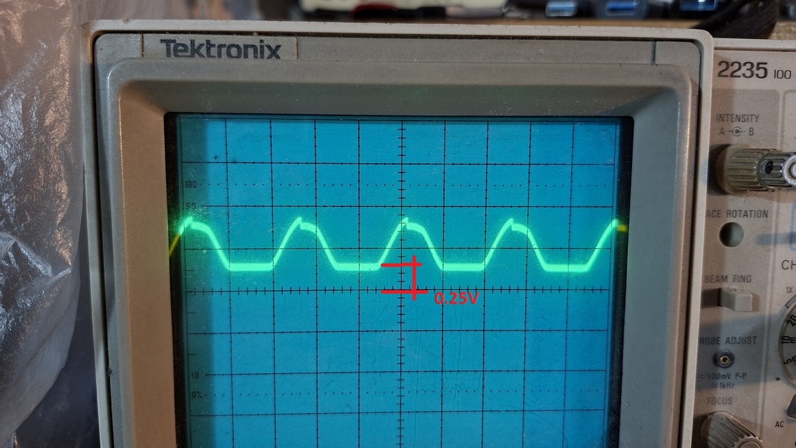

DC meranie:
T1-E: 0.5V/d, 0.2ms/d
T1-C: 1V/d, 0.2ms/d
T1-C
T1-C
T1-E
T1-E

Příspěvky: 14453
#34 Příspěvek od masar »
Přerušená záporná z.v. z kolektoru T2 do emitoru T1. Už jsem to psal 2x.
V cestě jsou:
C6,R8, kontakty "i" 7-8, C2. Pro krystalovou přenosku.
:wink:
