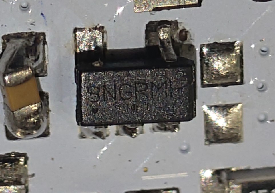

Nevíte někdo?

Možná NCP301LSN22T1 (SNG + datum výroby a šarže), ale je to krajně nejisté.
Co kdybys uvedl další základní info (třeba kde to má GND a napájení, k čemu je to připojené atd.)?

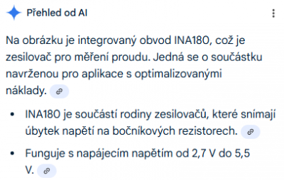

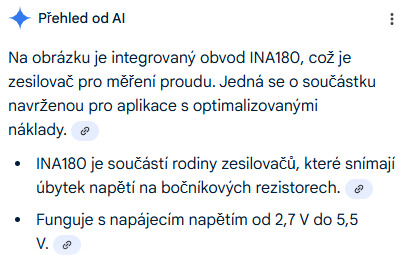

Google (AI) k tomu napsal toto:
Příspěvky: 37416
#4 Příspěvek od rnbw »
Naco sem posielas tieto sracky? Tento nezmysel si moze kazdy na googli najst sam.

Když to vezmu podle toho NCP301LSN22T1
Pin 1 - jde do prokovu, na druhé straně je pouze testpad.
Pin 2 - keramika na pin 3, odpor 10k na pin 1. Dále do shnilého prokovu kd nic nenaměřím. Na druhé straně zase jen testpad. Zde je nejširší cesta.
Pin 3 - - pól CR2530
Pin 4 - pokud není prokov přímo v padu, tak nikam nevede
Pin 5 - jde do prokovu, na druhé straně je pouze testpad.
Podle mě to jde v mezivrstvách, na ostatních švábech ani pasivech se mi to nepodařilo dohledat
Je to tachometr KTM. Ba bazoši jsme kopili druhý se zrakveným LCD a použili obvod z něj. Původní tacho je tedy již funkční. To co jsem vysledoval, je měřeno na této dárcovské desce. Opravená je již na motorce. Ale stejně by mě zajímalo, co je to zač.
Tento tachometr je tak dobře navržen, že pokud se s tím někdo vyseká a schytá to tachometr, tak plastový rámeček pod displejem ostříhá z desky všechny smd co jsou v jeho blízkosti. Tady uvedený obvod, 2x C 1x R.
Deska je navíc nalakovaná na bílo, takže jinak než odlesky nelze cesty vysledovat. A vše schované pod rámečkem displaye, který nejde odstranit bez odpájení despleje (30pin ve dvou řadách)

Celkom to sedi na ten NCP. Skus najst, ci vedie pin 1 do procesora.

Pin 1 i pin 5 jsou bez jakékoliv snahy ohmetru na rozsahu 40MΩ na všech 3 IO okolo. Furt OL. i na smetí okolo.
Pin 2 jde na okolní R a C co už jsem popisoval, už prokov a dál je tma - cesta k tomu prokovu fyzicky vede, elektricky ne.
