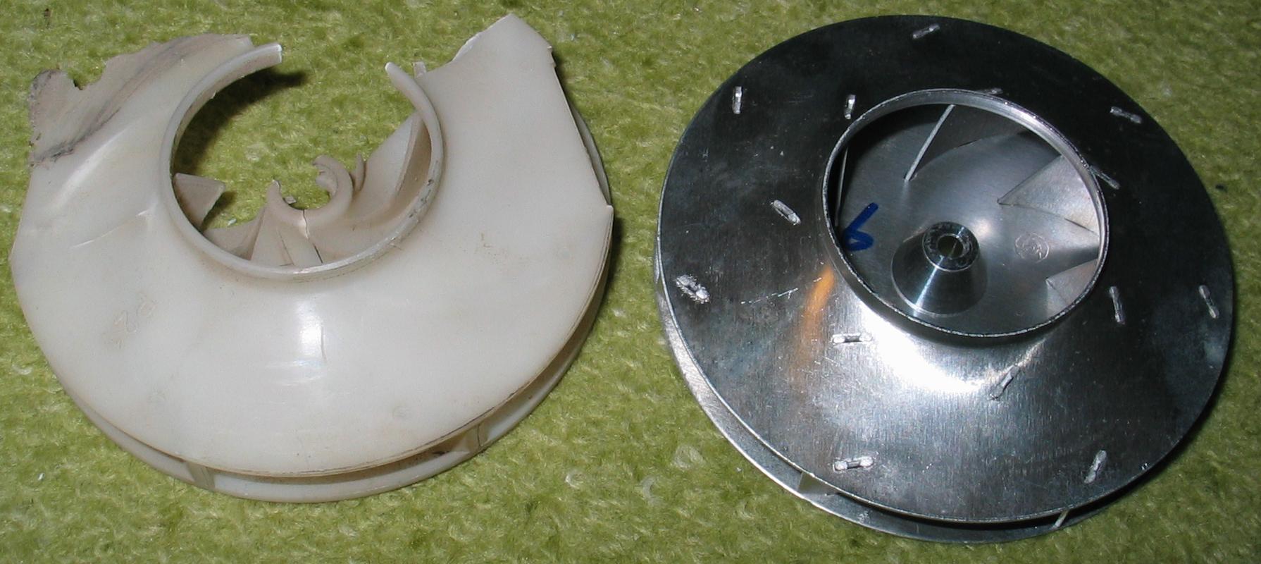

Nahodou som objavil, ze Cinan predava pekne plechove turbinky, co by tam pasovali - 71mm, stredova diera 33mm, vyska 8mm na kraji, na osku 3,175mm.
Lenze vsetky su pre otacanie proti smeru hodinovych ruciciek. Tie nemecke svine su asi jedine na svete, co to maju opacne :evil:
Příspěvky: 37414
#19 Příspěvek od rnbw »
Porovnanie.
Na oske motora je nalisovany kovovy ozubeny stred povodnej turbiny. Toho sa musim zbavit ale bez stahovaku sa ani nepohne.
lesana87
Příspěvky: 4393
#20 Příspěvek od lesana87 »
Rozbrousit kotoučkem nepůjde?

Tu turbínku asi mám. Jen nevím, jestli bych ji stáhnul bez poškození. Překáží mi na motorku, který se mi ale jinak docela líbí. Na 1 lionku to má točky jak sviňa a s tou turbínou papá asi 5A. Turbínka už docela pěkně saje. A to vypadá, že to heblo bylo na 12V.

Opacna turbina sa nenasla, ale skusim prepolovat motor. Neviem, co na to povedia uhliky. Inak skusil som to zapnut po 4 rokoch, co sa to tu vala, a bezi. Takze clanky budu v dobrom stave.
Brusit sa mi to velmi nechce, je z toho vela bordelu. Ale mozno to nakoniec ani inak nepojde.
Kremik: Asi to nestiahnes - neda sa to kvoli plastu ani nahriat. Skusal tom to pacit dvoma velkymi plochymi skrutkovacmi a nic. Ani s nahriatim a WD40. Stahovak mam na loziska, ale je prilis velky, skusim zohnat mensi - lenze ten s turbinou pouzit nejde...

Aha, tak jsem se líp podíval a já mám teda taky tu opačnou. Béžová, plastová, ale lopatky má jako jsou na té kovové. Tak to by Ti bylo k ničemu. Na první pohled nebylo poznat, že ta plastová na fotce je naopak.
Ano, taky mě zatím nenapadlo jak to stáhnout. Nechci vytáhnout osku z motorku :-)

Podobně malou turbínku mají vysavače Parkside. Nevím teď z hkavy jakým směrem se točí, ani jestli by pasovala. Ale když jsem to poprvé otevřel, úplně jsem byl.překvapený, jak je ta turbínka malinká. Jedná se o běžný síťový vysavač, turbínka je z plechu.
