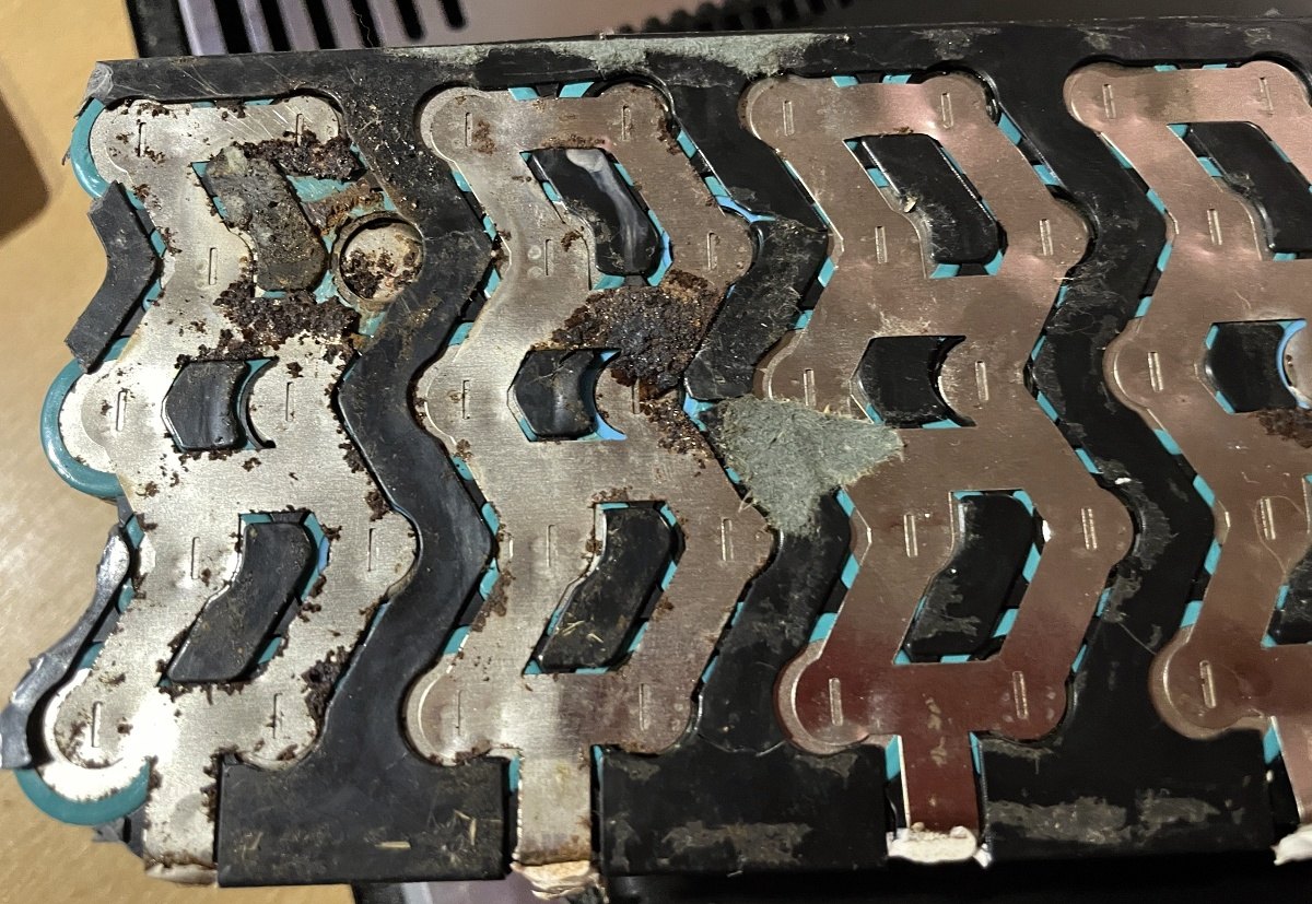

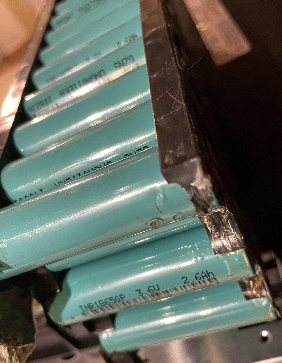

Mám nějaké akupacky z Li-Ion 18650 (většinou vyřazené baterie z ekol, delší dobu skladované. Na jednom z těchto bloků jsem teď objevil docela zásadní korozi propojovacích pásků. Zajímalo by mě co je příčinou, vypadá to na nějakou chemickou reakci.
Určitě to takto zkorodovalo až během skladování (v suchém prostředí). Zajímavé je že všechny články, včetně toho ze kterého ten propojovací pásek zcela zmizel mají normální napětí (cca okolo 3,8V)
