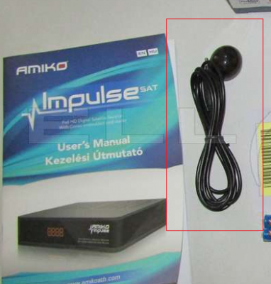

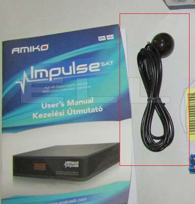

#6 Příspěvek od dred »
Amiká mali vo výbave takýto "ľuzgier" na kábli pre IR "predlžovák" na 3,5 Jack... (zopár ich mám aj doma - za poštovné, packeta kód).
