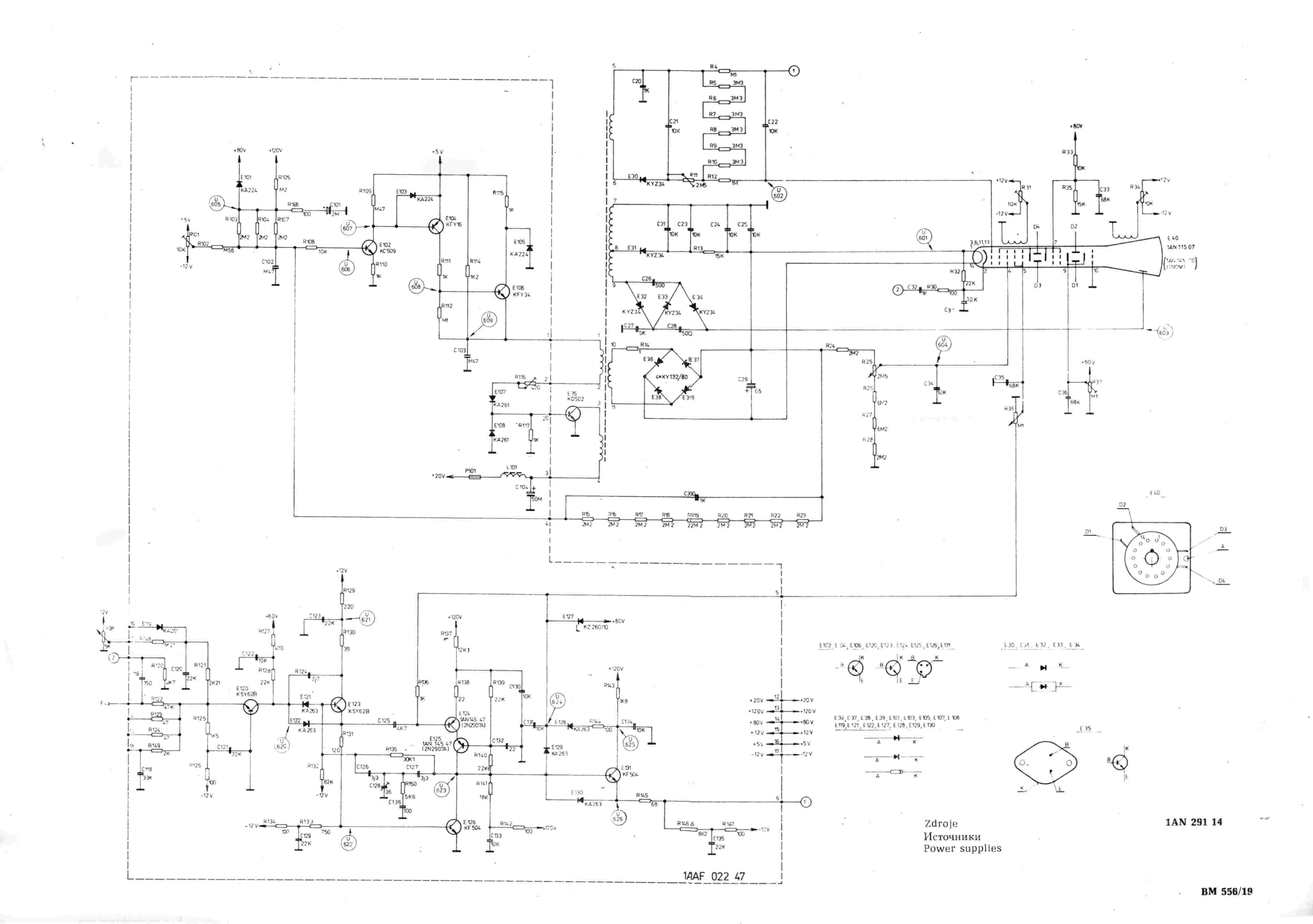

Uplne zatvrdly potenciometr pro horizontalni posum stopy jsem uspesne rozhybal (IPA a pote jemny olej), takze krome nekolika dalsich drobnosti me nejvice trapi nefunkcni regulace jasu stopy na obrazovce. Jas jede porad zrejme naplno, nelze jej regulovat
Je to potenciometr R38 pripojeny na desku Zdroje 1AF 022 47.
Na co se zamerit - resil nekdo neco podobneho a cim to bylo?
Diky.

Ak R38 riadi jas, tak ovod od R38 po obrazovku zabezpečuje aj zatemňovanie lúča pri spätnom behu. Ak nevidíš lúč pri spätnom behu, tak je chyba len v tom R38 a troch súčiastkách okolo. Je na ňom len 12V, tak skús odmerať, čo je na bežci. Len dúfam, že si ho nepoplietol s nejakým iným potenciometrom, ktorý je na vysokom napätí. Uisti sa, že potenciometer, ktorý chceš merať, je skutočne ten R38 v schéme.

Deska tohoto zesilovače je pod krytem pro ochranu před vysokým napětím. Potenciometr, který je na předním panelu a slouží k regulaci jasu, je úplně jinde, nijak nezakrytovaný. Dva drátky od něj vedou skutečně na tuto desku zesilovače pod VN krytem... Hodnota 5k taky sedi - a podle popisu funkce by to taky mohl byt on...

Tak 12V na potenciometru R38 je dratkem primo pripojeno na potenciometry R34 a R31, 12V tam tedy pravdepodobne bude (zkusim zmerit). R38 pri odpojene zemi ma 0-6K mezi jezdcem a vyvodem, co je normalne na te zemi. Odpory R148 a R131 maji hodnoty mensi, nez uvadene (0,9 a 1k), ale merene v zapojeni...

Ono stačí vycházet z údajů v návodu, z něhož lze vyčíst:
Uk=-1950V ±1% =U601
Ug1 regulovatelné -1980 až -2050V =U602
A pak z logiky věci vyplývá, že na výstupu zesilovače Z (tedy bod 1 v kroužku) se musí napětí měnit v rozsahu desítek Voltů, přičemž jeho absolutní hodnota není až tak důležitá (v tomto případě cca 0÷+70V), protože tu určuje právě nastavení R11 (maximální proud/jas obrazovky).
A také mi vychází, že čím vyšší napětí z potenciometru R38 (max.+12V), tím nižší napětí v bodě 1 a tím nižší jas paprsku.

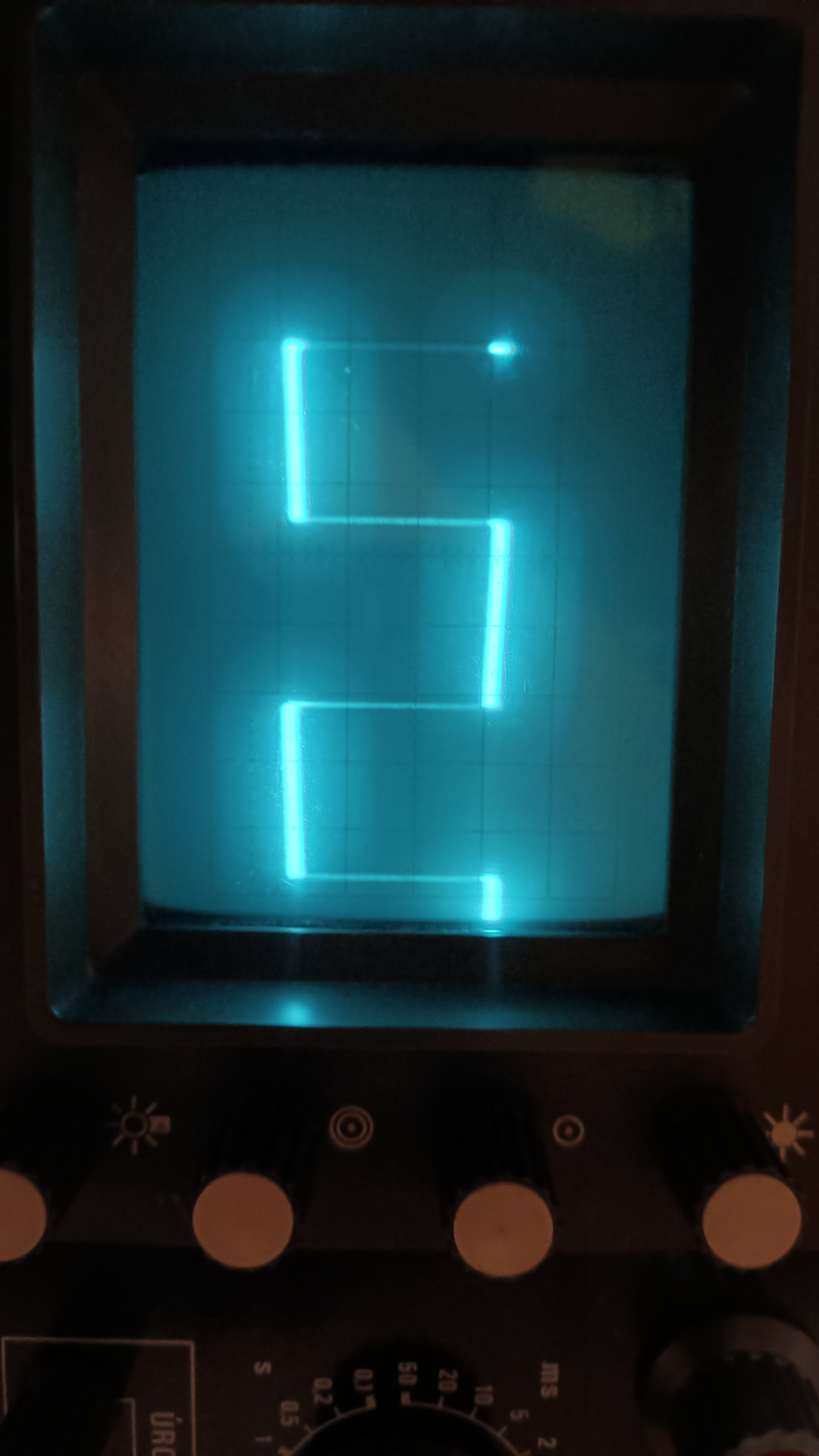

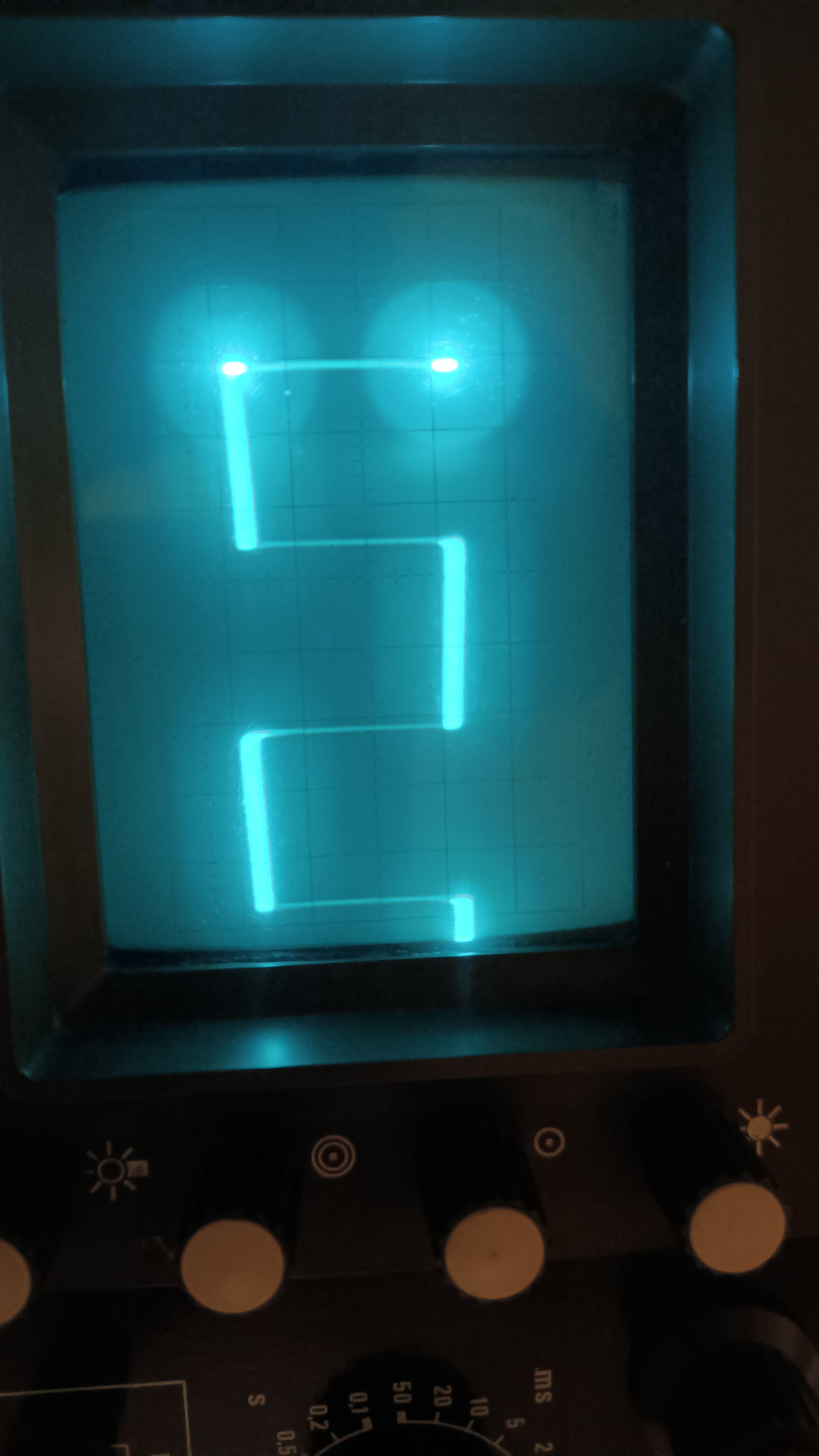

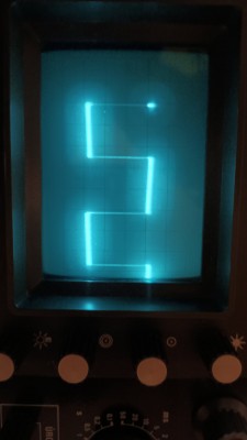

Dále jsem si všiml, že levý kraj zobrazeného signálu skutečně mění jas při regulaci R38, i když nějak podivně - nejdřív klesá, potom vyroste a zase klesne. Jde ale jen o "počáteční bod" signálu - viz foto. Zbytek stopy bohužel jas nemění...na co by to ukazovalo?

To, že je napětí na běžci R38 o.k., je jen část informace.
Druhou částí je změřit přitom napětí na výstupu zesilovače Z, t.j. v bodě 1 (v kroužku). Tam by se mělo napětí měnit v rozsahu několika desítek Voltů (usuzuji 0 až +70V).
Když tam to napětí bude, je problém ve zdroji -Ug1 (snížené napětí) nebo zvýšené napětí Uk (-1950V ±1%).
Když napětí v bodě 1 bude mít nedostatečný rozsah, je problém v zesilovači Z, nebo v jiných vstupních signálech tohoto zesilovače (potenciometr je jen jeden z nich).

V bodě "1" se mění napětí plynule od 11 do 63 V, pokud je na vstupu signál (např. obdélník z foto). Pokud na vstupu signál není, tak se v tom bodě mění napětí od 11 do 38 V.

Hm, to bude obtížnější. Zbývá tedy zkontrolovat ta zbývající napětí Ug1 a Uk, popř. nastavit vyšší napětí Ug1 trimrem R11.
Dále se na tom mohou podílet obvody modulace jasu stopy a podobné "fičury".
Zkus je identifikovat a odpojit je od vstupů Z.
Jiný postup nevidím...
