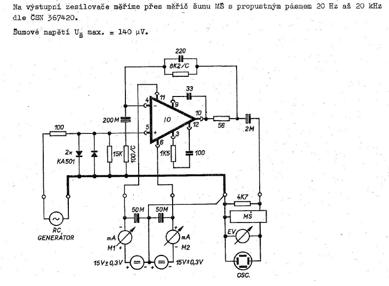

Všiml jsem si ještě v diskusi "Nejlepší audio OZ z produkce n.p. Tesla" právě zmínku o měřicích zapojeních na výběr OZ na šum a našel vždy jen "měříme přes měřič šumu MŠ".
Co je v té krabičce měřiče šumu ?
Měření šumu OZ - schéma z AZL 101

Možná tohle.

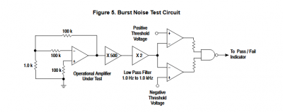

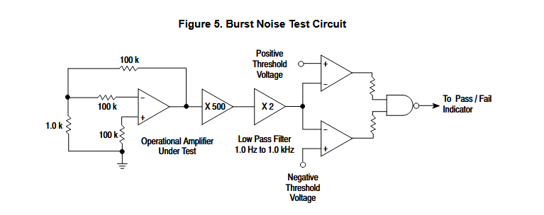

Ten MŠ je nízkošumový zesilovač. Většinou v něm byl AC filtr 1 až 10Hz nebo 1 až 100Hz.
Jedna konstrukce s tranzistory byla publikována v amáru. V podstatě to zesílí šum, aby byl vidět na osciloskopu nebo šel měřit ručkovým měřákem.
Pokročilejší verze MŠ s operáky je popsána v datasheetech u napěťové reference TL431 nebo u operáku MC1458 od onsemi.
Celé se to hodí do nějaké pěkné plechovky od sušenek a pak lze porovnávat různé zesilovače nebo napěťové reference mezi sebou.
Zapojení na třídění operáků podle šumu.
