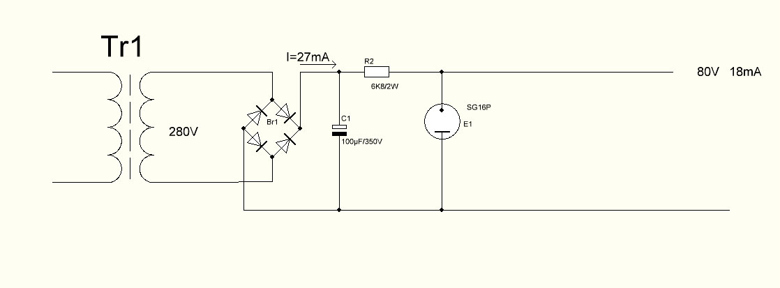

Postavil som stabilizátor vid. obrázok.Zohrieva sa zrážací odpor.Poraďte.
Ďakujem.

Čo chceš poradiť? Ohmov zákon?
Uc1 ≈ 1,4 · 280V ≈ 390V
Ur2 = Uc1 - Ue1 = 390V - 80V = 310V
Ir2 = Ur2 / R2 = 310V / 6k8 = 45,5mA
Pr2 = Ur2 x Ir2 = 310V · 45,5mA ≈ 14W
Jasné, že to hreje.

280V střídavých na kondu (280*1,41) dá nezatížených 396V stejnosměrných.
Už teď se ti nafukuje ten elyt na 350V.
Stablík je na 80V, odečti od těch 400, máš cca 300 voltů na odporu.
No a ohmův zákon říká, že napětí dělíš proudem (nebo odporem) a vyjde ti odpor, nebo proud.
takže 300/0,027 je 11,11 kiloohmů.
Ty máš 6,8 kilo. Něco je špatně, samo máš ten usměrňovač zatížený.
Výkon se počítá U*I.
A to je vše.

Jestli trafo má sekundár s odbočkou na 120 nebo 127 V, mohl bys usměrňovač napájet tímto napětím. Pak bys na elektrolytu měl nějakých max. 185 V (při síti na horní mezi tolerance napětí), srážecí odpor by vyšel nižší hodnoty (do 3k9), tedy i výkonová ztráta na něm, kterou musí vytopit, by byla menší (pod 3 W).

schrost píše:...takže 300/0,027 je 11,11 kiloohmů.
Ty máš 6,8 kilo. Něco je špatně...
27mA je výstupný prúd. K nemu musíš prirátať ešte prúd stabilizačnou elektrónkou. Takže 6k8 je asi dobre.

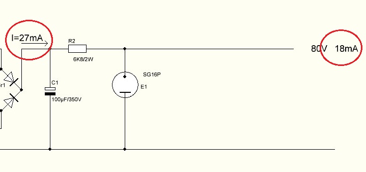

Obrázek
Naposledy upravil(a) samec dne 11 pro 2025, 14:54, celkem upraveno 1 x.

BOBOBO, jenže ten údaj v kroužku je mystifikace (pokud platí napětí sekundáru 280V∿). Musíš vycházet z napětí na kondenzátoru (396V), výstupního napětí(80V) a Ohmova zákona.
Pokud Efi55 provozuje takto zapojené schema bez zátěže (18mA), pak celý proud (>45mA) teče stabilizátorem a přetěžuje ho také.
:wink:
