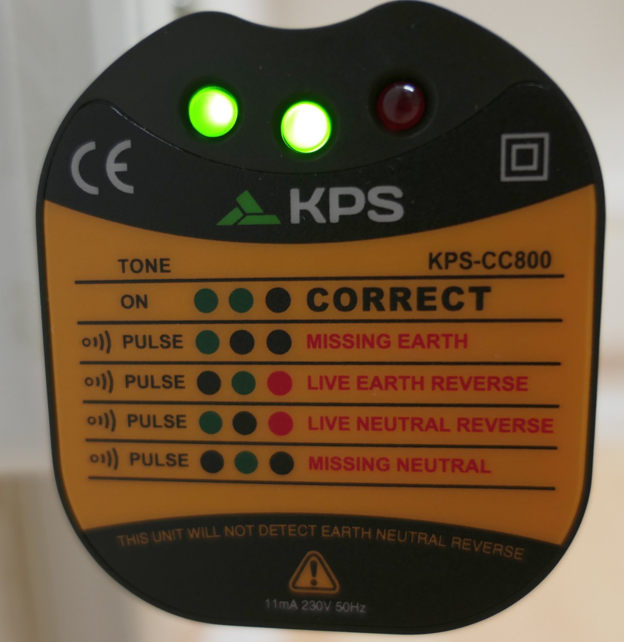

#16 Příspěvek od Hydrawerk »
Po zapojení přes starou rozdvojku přehazující fázi se rozsvítí jakože korektní stav. :-)
ZAPOJENO PŘES ROZDVOJKU.
Příspěvky: 35011
#17 Příspěvek od EKKAR »
Což je podle normy zcela v pořádku, indikovat má jen odpojení nulovýho nebo ochrannýho vodiče.
Příspěvky: 37414
#18 Příspěvek od rnbw »
Vtipne je, ze to ide pripojit aj do Schuko zasuvky - oboma smermi.

To je snad vlastnost Schuko, vidlici lze otočit o 180 stupňů.
Příspěvky: 37414
#21 Příspěvek od rnbw »
Ano, ale ten tester bude v jednej polohe indikovat prehodenie L-N.
Namiesto toho by radsej mohol ukazovat polohu L. A za chybu povazovat len ked je faza na ochrannom kontakte.
