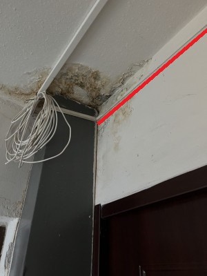

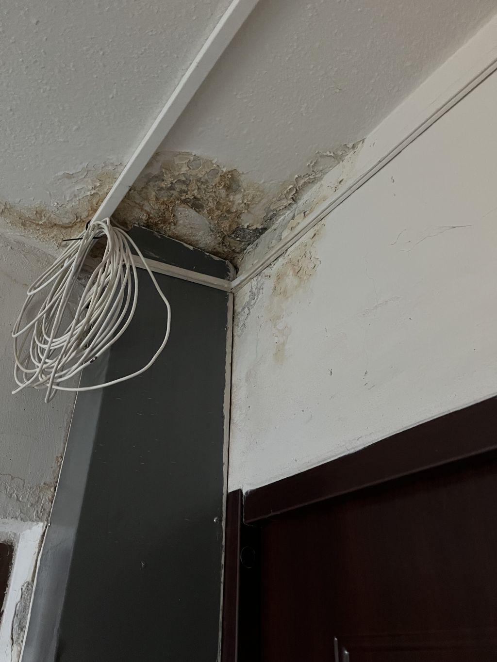

Zdravím,
prosím Vás, nedělám bytové domy ani byty, takže nemám tolik nasbíraných zkušeností.
Potřebuji vyměnit přívodní kabel z elektroměrového rozvaděče do bytové jednotky. Dnes jej mám pod omítkou a nevypadá, že by byl v nějaké trubce ani chráničce. Nevím tedy jakým způsobem je udělán průchod do bytu. Zda pod tím oplechováním?
Jedna možnost by byla vodorovně přivrtat lištu, do těch plechů oblouček a ochránit ostré hrany. Ovšem toto bych si nechal schválit správcem, aby z toho nebyla nějaká ostuda
Ale nevěřím, že by se to nedávalo do husích krků :/

Je to panelák, tzn. od rozvodnice na chodbě to jde do bytu bezprostředně přilehlýho (napravo od vejtahu) přímo průrazem v panelu do "pé-elky" nade dveřma, do případný garsonky a bytu naproti = nalevo od vejtahu je taženej kabel v husím krku zalitým do toho stěnovýho panelu nalevo od rozvodnice, malej kousek pod stropem. Bez toho husího krku by tam kabel po sestavení baráku nikdo nedostal, řezat do panelu vodorovnej šlic a kabel tam zamatlávat maltou by si za komančů nikdo nedovolil. Ten plechovej kryt na posledním obrázku (a s plesnivým stropem kolem) kreje okapovou rouru, která je v takovým paneláku standardně vedená vnitřkem. Ten husí krk je přibližně v místě červený čáry na obrázku, možná o pár cm vejš.

Elektroměrový RZV je hned u jednoho z bytu (není můj), potom byt na druhém konci chodby je muj. Je to patrné i z fotky. Tzn. ke mě by měl jít tedy normálně husí krk...
Moc děkuji. Ano toto je ten můj byt jak je červená linie.

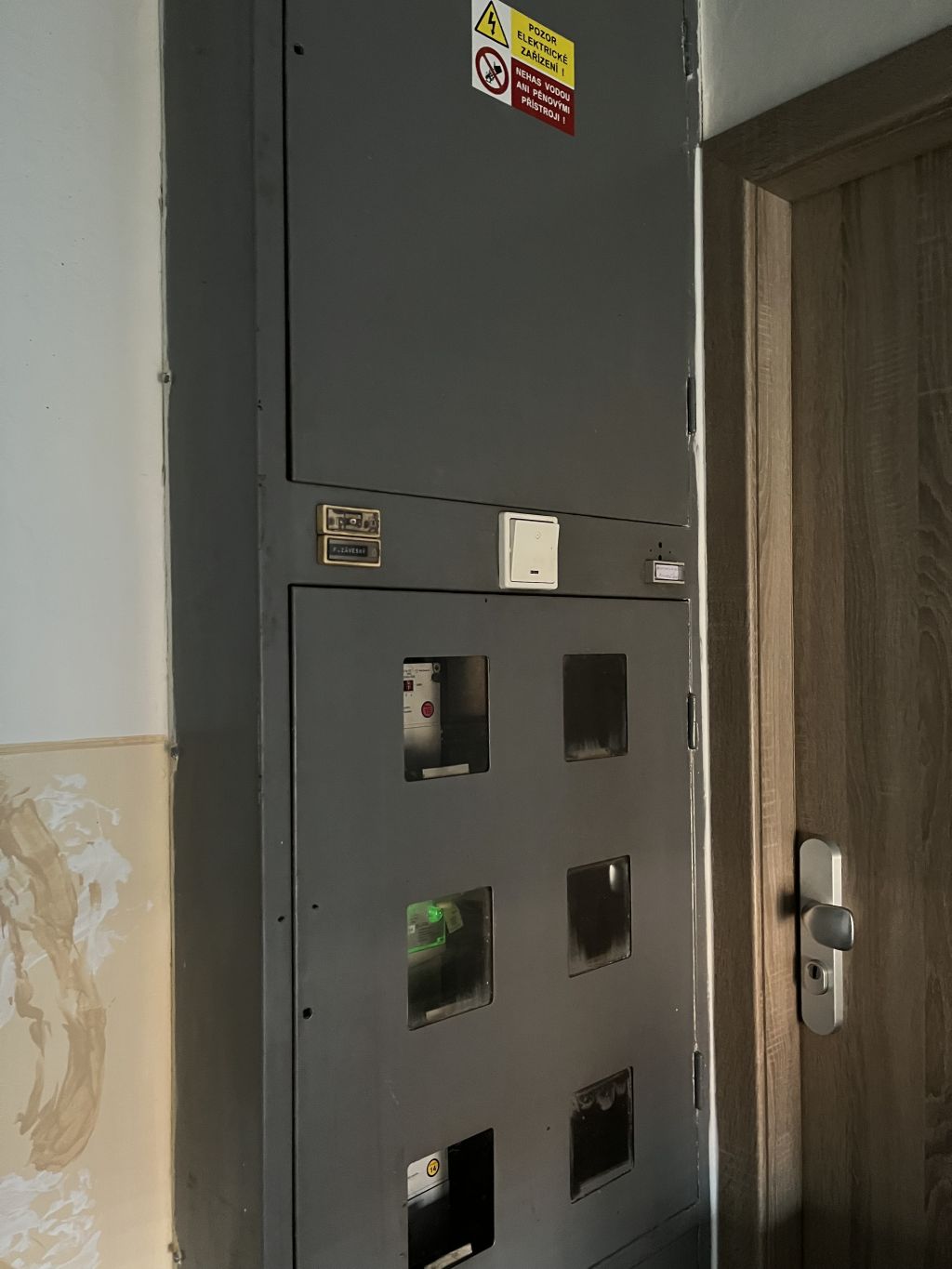

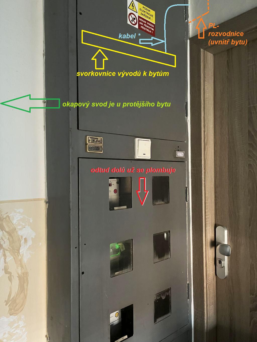

V bytovkách stavěných koncem osmdesátých let to je obvykle jinak: v SOP je v horní skříni svorkovnice, kde jsou napojené vývody od elektroměrů k bytům. Ta není zaplombovaná (už je to za měřením, tak to distributora nezajímá), takže se tam můžeš podívat, kam vedou dráty.
My tam kabely nemáme, jen jednotlivé vodiče. Ty jsou uložené v krkačce do bytu vpravo, do bytu (bytů) vlevo pak v zatahovacích lištách po povrchu panelu chodbou. Komůrek je tam dost, takže se volnou komůrkou daly protáhnout i kabely UTP (dnes už jen jako záložní, ve všech bytech končí optika na stěně lodžie nebo, v garsonkách, na stěně sousedovy lodžie). Ve stejné liště byly natažené všechny vodiče pro jádro a automatku - historická fotka je zde.
Vedle SOPky vpravo jsou byty 3+1 nebo 4+1, vlevo za okapem jsou byty 2+1 nebo 5+1. Jestli jsou tam 2+1, pak za SOPkou je komora garsonky 1+1.
Ale, co je důležité: ty vodiče vstupují v každém bytě do PL-rozvodnice rovně skrz panel zezadu.
Když už jsme u té mokré stěny kolem okapového svodu: po zjištění kamerou, proč přetěsnění redukce z plastu na litinu nic neřeší (v litině zevnitř vymletá šnekovitá drážka s dírkou směřující do kouta, kam není přístup, po slušném slejváku jsme vybírali vodu i z výtahové šachty), a muselo by se rozsáhle bourat kvůli výměně dílu, nechali jsme okapový svod vyvložkovat technologií RainFlex se zárukou na 15 let. Sice jsme museli čekat na tu hadici asi měsíc, ale pak bylo během 6 hodin vyřízeno. A čistě.

Koukni do horní skříně, kudy vedou dráty do bytů.
