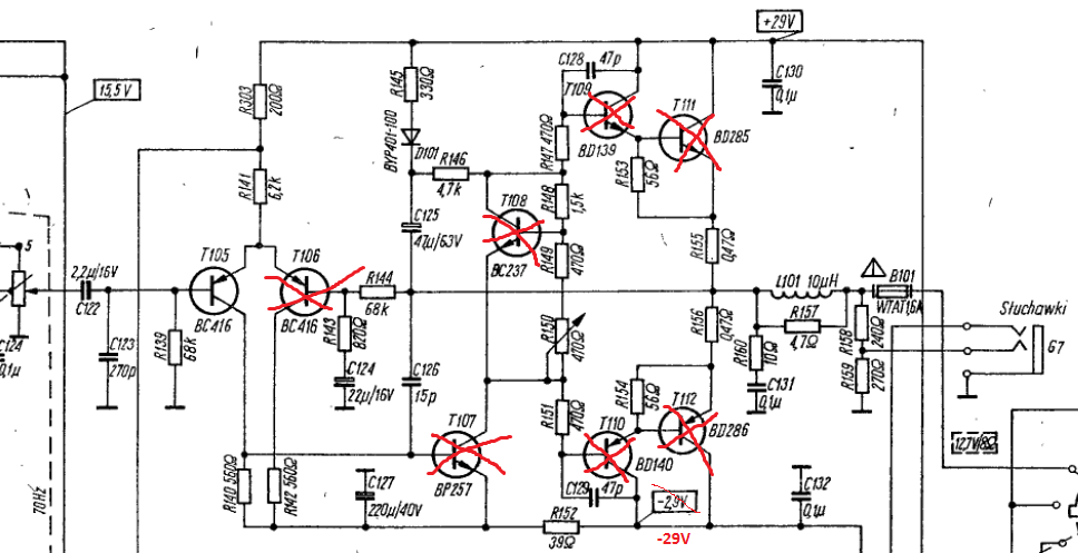

Zdar, mám (asi půl hodiny) tento zesilovač, překvapilo mě schema a použití tranzistorů s Uce 45V !!! viz obrázek, má někdo nějaké rozumné vysvětlení proč už nejsou všechny mrtvé? Jediné rozumné vysvětlení je, že mají lepší parametry než katalogové.

Pravdedepodobne sa vyberali na Uke min. tých 60V.
Skôr ma zaujalo že sú to len 30W v TO126. Je tam však aj označená min. záťaž 8ohm/12,5V čo by bolo 20W.. To už je slušný výkon stých malých 126

BD139 a BD149 jsou 80V (Tesla KD139 a 149 dokonce píšou 100V) ale ostatní jak píšeš.

Bp257... ak by to bola nejaká kópia BF257 tak to je pohode.. 160V
Ešte.. Pozerám na nejaké foto z poľských stránok a v napäťovom zosilňovači je použitý BF457(TO126/160V)
A na pozíciách koncov Bd285/286 sú použité tranzistory BDP285/286 CEMI v Poľsku dostupné ako 60V,40W, 4MHz v TO220.. Čo by bolo na hrane parametru.
Pri čítaní poľských stránok sa dá zistiť že v priebehu výroby boly použité v niektorých kusoch na pozíciách koncov aj darlingtony
BD 647/648 s úpravou a na pozíciách budičov iba prepoj.

Jo nemá být BD ale BDP a ten by měl být stejný jako 2N6292 , takže 70/80V

BOBOBO má (asi) pravdu, tranzistory mají na pouzdře BD285/286, měřil jsem Uce a naměřil jsem na všech 85 - 110V. Nevímproč je bývalý majitel vytahal (no jedna možnost tu je, když jsem to dostal do spárů nevedla pojistka + kvůli oxidaci spoje). Změřil jsem β a jeden NPN má kolem 80 a druhý 440, PNP mají kolem 160. Když už byly venku tak jsem tam dal TIP11/TIP12 a zdá se, že to funguje, offset je 25 a 55mV, klidový proud je bez jakéhokoli zásahu 7mA, SM má předepsáno 5mA, nepřekračovat 15mA.
