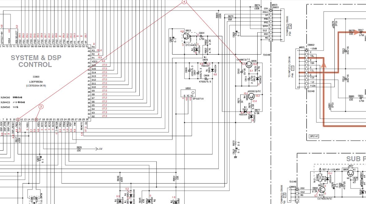

Zajímavá závada - když se (podle majitele) vytočí volume na půlku (jasně že je to nepřesné ale víc info než že má 100W bedny nemám) tak cvakne relé RY800 (vpravo dole) a zesilovač lze zapnout jedině po vytažení a opětzastrčení síťového přívodu. Než začnu měřit, setkal se s tím někdo? Začnu pinem /RES....

A to se děje i na čistě odporové zátěži případně samotném reproduktoru bez výhybky, nebo jen na těch konkrétních bednách?

Já ti nevim, k těm bednám a zkoušce s nimi se nedostanu, je to daleko. Pohledám odpory se kterýma to zkouším a uvidím co to udělá. Ale jsme trochu, teda spíš hodně, bordelář a odpory nejsou k nalezení :-(.

Občas se s tímhle jevem totiž setkávám u beden, co maj svod na paralelním kondíku v basový části výhybky nebo vadný jiný kondenzátory, případně je ve výhbce nějaká šílenost, co na nějaké frekvenci shazuje impedanci nebo EPDR (moc divoká elektrická fáze)...a dostává některé zesilovače do nestabilního stavu. Třeba sériový RC člen paralelně s cívkou u basové větve.
