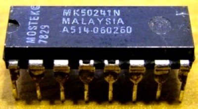

Nemá niekto na predaj IO MK50240- MK50241 alebo S50240-S50241 alebo M082B1-M083B1.Stačí jeden kus

Potrebujem to do varhan VERMONA ET61.Je to generátor tónov celej oktávy.

Existuje FPGA nahrada, ale cena nie je ludova:
http://www.flatkeys.co.uk/TOG/50240.php

Presnejsi je FK50240. To je este drahsia velka doska:
http://www.flatkeys.co.uk/MK50240.php
Ten "lacny" bude asi fungovat rovnako ako original.
