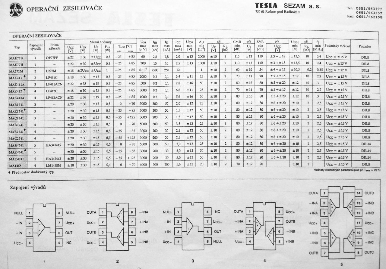

Všechny jsou v DIL pouzdrech v plastu a nebo v DIL pouzdrech v keramice, když mají na konci v označení písmeno C.

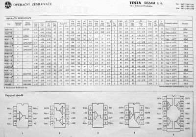

JFET vstupy mají MAE411, 411A, 412, 412A viz tabulka.
EKKAR: MAB357 + MAC157 = oba typy jsou v kovovém kulatém pouzdru s JFET vstupy.
Liší se některými parametry. (napětí, teplota ...)
