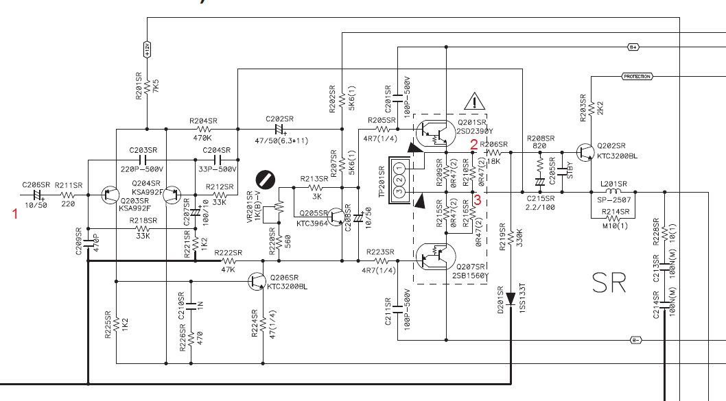

Zdar, získal jsem zmíněný vadný zesilovač, řešení jsou tři
- koupit nový STK pochybné kvality, nemám je rád, mám už sbírku mrtvol
- nahradit celý konec jiným (to jsem udělal na SANYO JA-8300 a už ho delší dobu provozuju, STKčka mě víceméně s...u) viz přílohu
- provést opravu, viz zde https://www.youtube.com/watch?v=0b7p2a0eb7M
video má přes 20 minut z toho stačí kouknout od 5minuty do 10.
Na videu je i měření, místo zbytečných keců tam mohl autor dát podrobnosti ukázku jak řeší chlazení. Co na takové řešení plénum?

#2 Příspěvek od rnbw »
Ak by mala byt oprava poriadna, tak odstranit tie povodne tranzistory a prispajkovat tam nove SMD. Inak bude chladenie mizerne a robota zbytocna, lebo to zase zhori.

#3 Příspěvek od jardafiala »
To je přesně to z čeho bych měl obavy. A výběr SMD výkonových tranzistorů je mizerný.

#4 Příspěvek od feliz_navidad »
Z čeho je to schéma? F-445 je tuner, z toho asi ne.

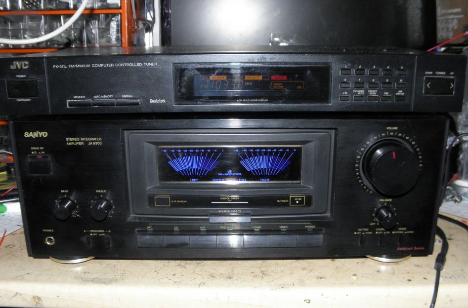

jardafiala
Příspěvky: 2693
Bydliště: Česká Lípa
#5 Příspěvek od jardafiala »
Asi VSX-322.... ne VSX 819. Ještě jsem použi pro podsvit modré LEDky, viz foto. Legrační jak jsem k němu přišel - pán nabízel dva nefunkční, už nevím za kolik. Dohodli jsem se, že mu jeden opravím a jeden si nechám, a jak řekli tak i udělali. Jeden jsem zkompletoval a vrátil, do druhého jsem narouboval, z důvodů uvedených na začátku vlákna, konec z POINEERa. No užil jsem si ho a půjde časem do světa.
