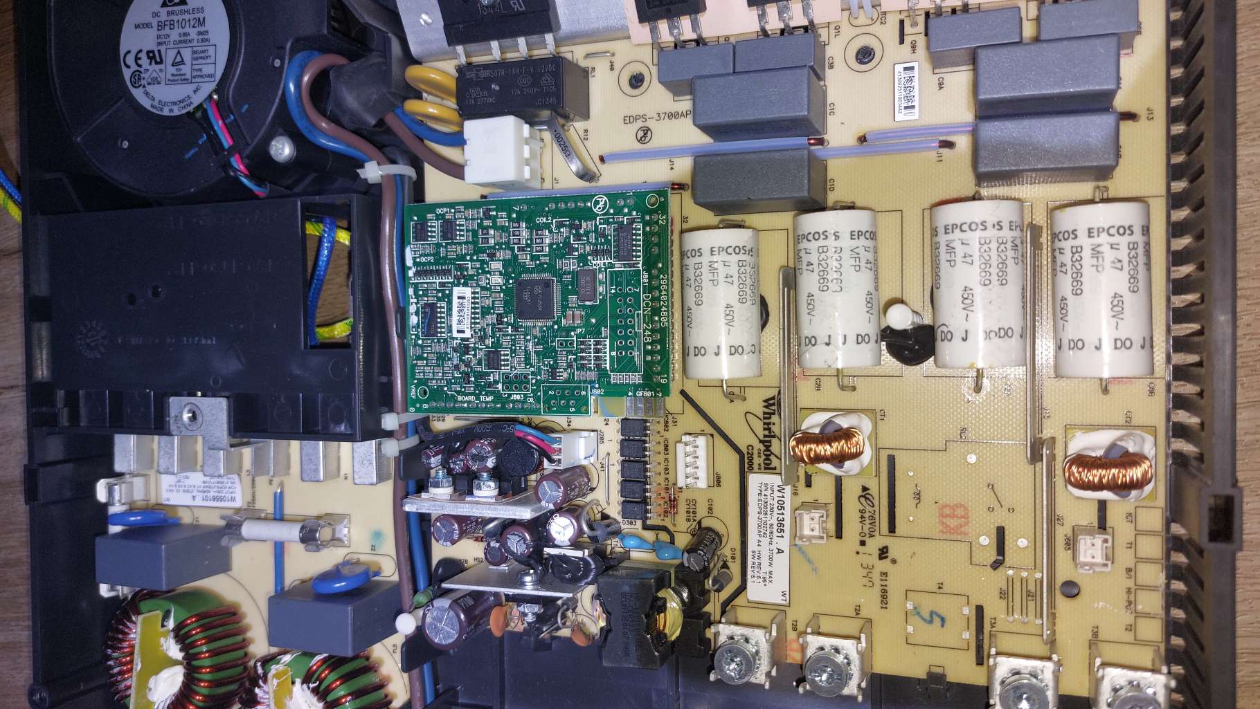

měl bych menší dotaz mam indukční desku od Bauknechtu a poslední době mi menší hrnce bere jen jedna plotýnka z pěti . Nevíte kde by mohl byt problém ? Vnitřek indukce je od Whirlpoolu deska ( W10513651.A )viz foto. Zkoušel jsem na jedné desce vyměnil všechny elektrolyty, ale problém stále trvá . Nevíte kde by mohl být problém .Díky moc za jakoukoliv odpověď
V přístroji jako je tento jsou značně namáhány také ty svitkové kondenzátory.
Doporučuji některé z nich odpájet a přeměřit.
(No, a nebo je to kurvítko v software.)
(Nemusí mít platnou revizi.)
Čím jsi to měřil, že ERS bylo na nule? Když ti to "bere" jen některá plotýnka, tak je to problém snímání hrnců a ne výkonných IGBT. Ještě blbá otázka: větší hrnce to bere?Dire13 píše:poslední době mi menší hrnce bere jen jedna plotýnka z pěti ... jen 100uF a 47uF měli ERS na nule... . Ta deska ma asi 10 let nemůžou být v háji ty IGBT ?
Jen to nebere menší hrnce, ale napřed je otestuj magnetem, jestli jsou vhodné na indukční plotnu. Nepsal jsi, jestli je to předtím bralo či ne jako furt.
Pokud ti to indikuje jako neplatný hrnec a vypíná se to, tak to bude v tom nádobí. Jinak s vhodným malým hrncem (pro indukci) můžeš zjistit jeho indikaci tím že ho dáš mimo střed, ale to musíš zkoušet. Plotny pro velké hrnce nemusí ty malé hrnce brát kvůli jinému rozměru indukční cívky, která by ten malý hrnec ohřívala vlastně jen po obvodu toho hrnce. To záleží podle výrobce, jak to má udělané. A hlavně u těch starších indukček se nemuselo brát ohled na použití velkých hrnců na malé plotny a obráceně.
Na ty hrnce co špatně nereagovaly jsem zkusil vzít magnetem a přilnutí bylo naprosto v pohodě "tak to vypadá asi na hrnce ".
Měl bych ještě jeden dotaz : někdy jedna plotýnek reaguje tak, že se z ničeho nic se zvýší výší výkon z 5 stupně na např 7-8 .
