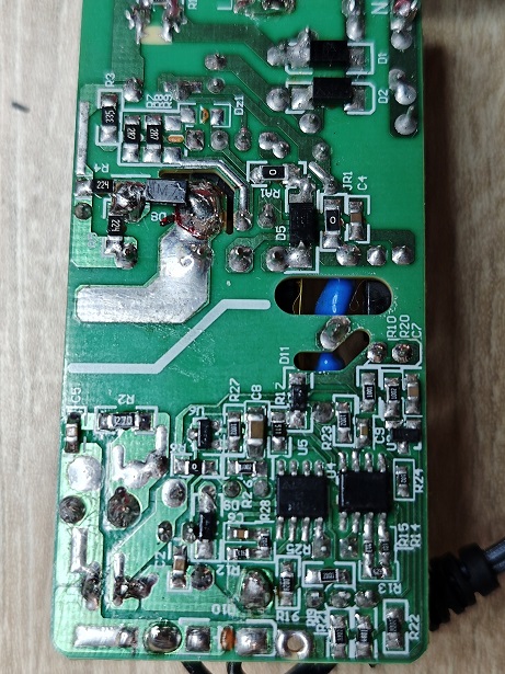

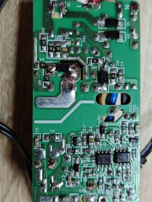

Zdravím, při manipulaci s akumulátorem došlo k přepólování vývodu u nabíječky a nabíječka nenabíjí. Led dioda nic nesignalizuje (zelená provoz, červená nabíjení), na výstupu není žádné napětí, primár se snaží najíždět (cykluje), na sekundáru všechny dostupné polovodiče proměřeny (v zapojeném stavu), zkrat nevykazuje žádný. Ty dva šváby (jeden mám pocit, že by mohl být dle označení AS358M - dvojitý operák, na druhém označení nevyčtu ani pod lupou) nemám možnost vytáhnout, mám jen mikropájku a tou mám strach, že bych to víc povrtal než opravil. Odpory dle měření v pořádku. Jako řídící šváb je použit THX203H. Nemáte někdo schemátko nebo radu, na co se zaměřit? Za novou nabíječku chcou v Hechtu přes 600,- :|

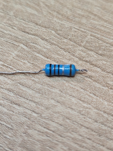

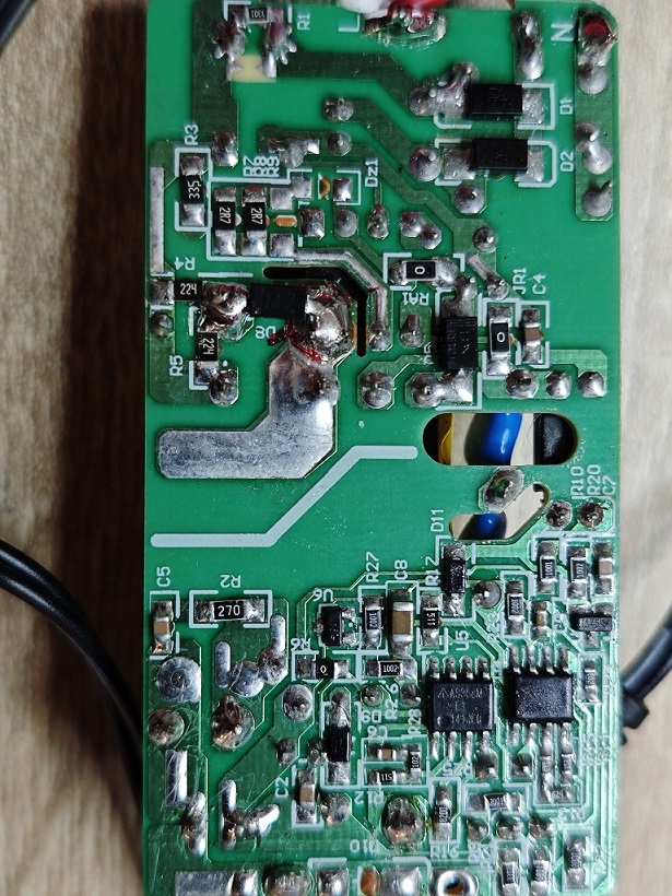

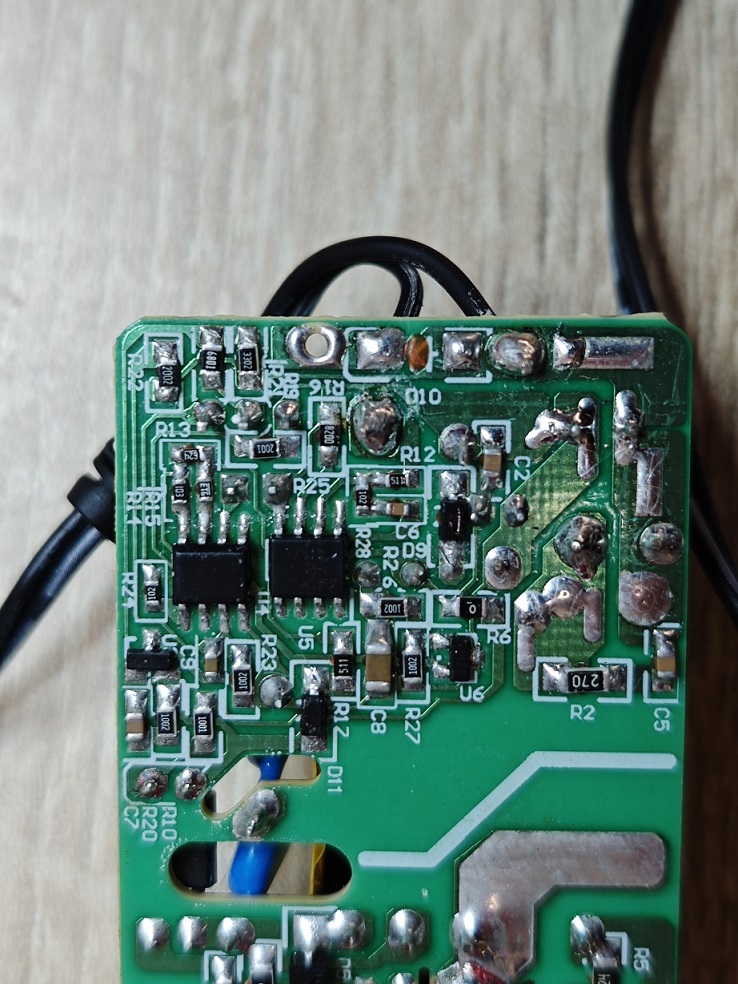

Zkusil jsem dle rnbw připojit zdroj, odběr byl do 1mA př 13,8V, tak jsem zkusil ještě měřit a našel jsem přerušený odpor mezi výstupem a mínusem (dle mého odhadu 0,1Ω) zřejmě pro snímání nabíjecího proudu, na posledním obrázku zapojen mezi R12 na pozici R11. Proužky: černá, hnědá, černá, stříbrná, hnědá. Nemám přesnou náhradu, zkusil jsem tam dát 1,5Ω a zdroj obživl. V pondělí zkusím u nás koupit originál a snad bude po problému :wink: .

Je to normální odpor nebo spíš pojistkový? Podle velikosti typuji 1 až 2W.
