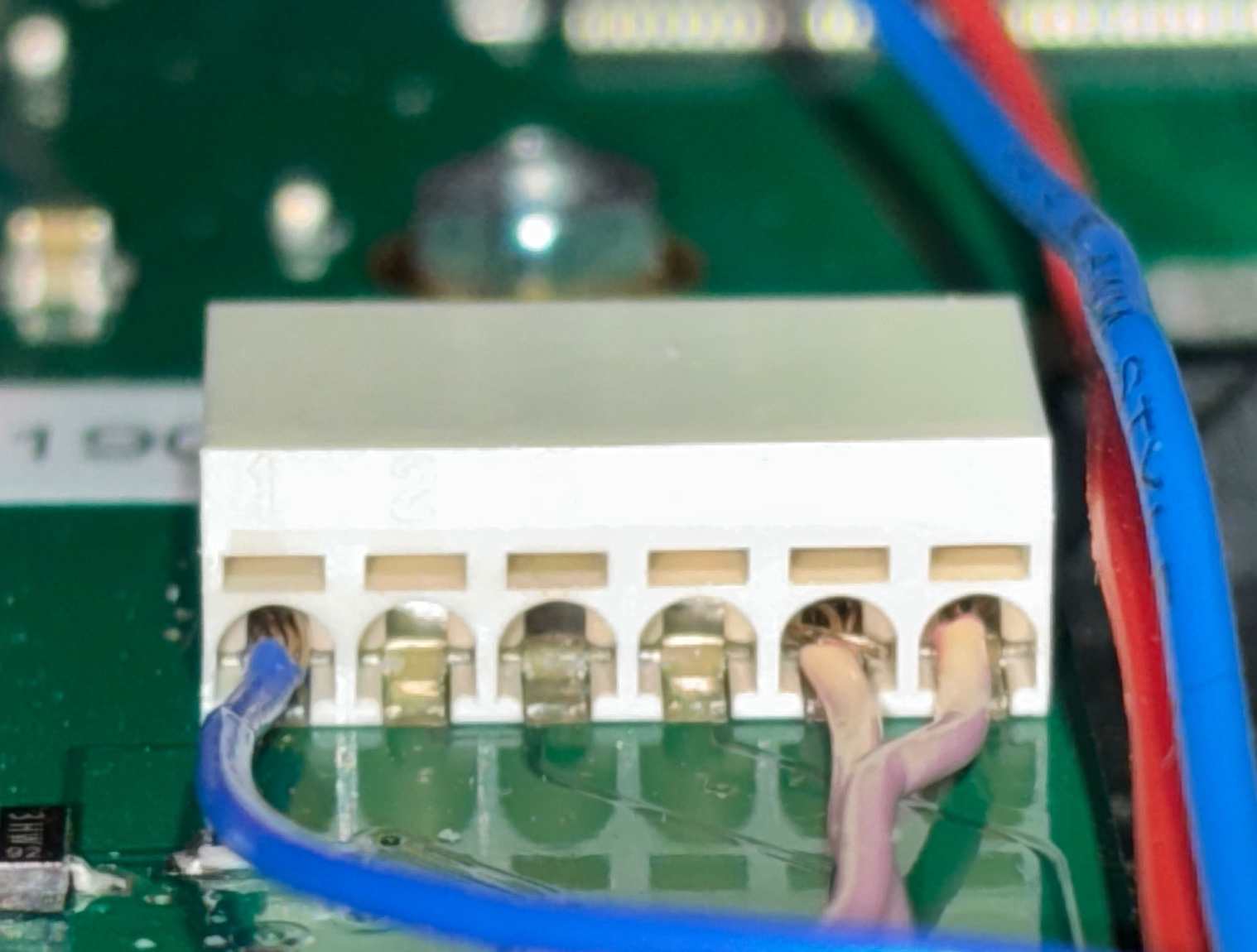

Jak se správně zasouvají dráty do konektoru na obr? Je třeba klíč/šroubovák?
V třetí zleva drát nedrží.

Je na to plastový nástroj podobný šroubováku
https://www.conrad.cz/cs/p/wago-209-130 ... 20241.html?
Do štěrbiny nad - ze strany kam dáváš vodič

Kam se strká? Do štěrbiny nad drátem?
Zkoušel jsem to zezadu seříznutým párátkem, asi je plechový jazýček ve slotu ohlý, drát v něm nedrží..
3. zleva.

Najdi si na netu ten konektor v bokorysu kde jsou zakreslené ty pružinky a kontakty,třeba je jenom pretlacenej dovnitř a povede se ti ho vylovit..

Zkusím. U dokumentace k nalinkovanému klíči uvádějí pro řadu WAGO 209.
Lze použít jako klíč něco běžnějšího, třeba šroubovák?

Máš to rozbitý , však je to na první fotce vidět . Pevný drát anebo lanko v návlečce prostě zastrčíš , při demontáži je nástroj potřeba . Pokud tam toho pomocníka narveš fest , tu pružinu zničíš-deformuješ . Vystačím si s tenkým šroubovákem .

Na ty licny patří nakrimpovat dutinky.
