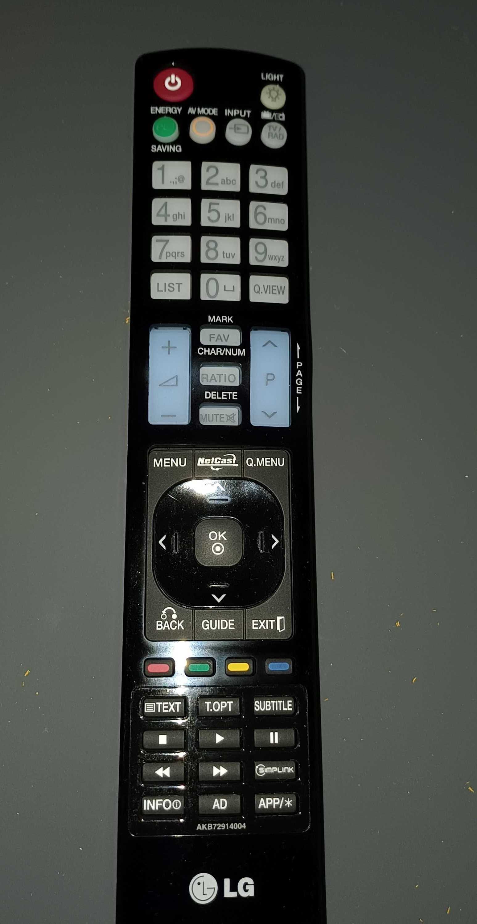

Zdravím, mám asi měsíc nový DO k TV LG a začal se chovat tak, že po delším nepoužívání ( 15/20 minut ) začne se při zmáčknutí jakéhokoliv tlačítka rozsvěcet podsvícení tlačítek a ovládání nefunguje. Pokud podržím nějaké tlačítko déle, tak podsvícení svítí, ale pak přestane a ovladač funguje bez problému. Nesetkal se někdo s touto závadou? Děkuji.

Model TV ( značka je LG ) na funkci ovladače nemá vliv. Typ ovladače je LG AKB72914004.

Reklamuj ho, je v záruce !!!
To je to nejlepší, co Ti poradím, byť dálkové ovladače po záruce známým opravuji.
Jakýkoliv pokus o rozebrání a podívání se dovnitř, se nejspíše projeví na jeho vzhledu (možnost ulámaní paciček co ho drží pohromadě, vrypy na styčných plochách scvaknutých dílů atd.).
Pak už ho nevyreklamuješ :-(
A ještě na závěr, co napájecí baterie? Jsou určitě dobré?
Vašek

Podle symptomů by tam mohlo být něco zatečené.
To se může stát i u jeden den starého ovladače.
Takže pokud by to zamítli, pak je na řadě to rozebírání :-)

Přesně tak, pokud zamítnou reklamaci, tak už není co zkazit. Přichází tedy ke slovu rozebrání, a kouknutí, co se uvnitř vlastně děje.
Rozebírat doporučuji až když se ten ovladač dobře nahřeje, třeba na topení. To se pak ty západky tolik neulamují. Ale přesto to chce opatrnost a zkušenosti.
Ono kolikrát jen stačí ten ovladač žmoulat celé večery v ruce, a za chvíli je uvnitř neuvěřitelný lepivý humus. To pak nastupuje umyvadlo s teplou mýdlovou vodou a kartáčkem ;-) Háži to tam rozebrané, a raději všechny díly na důkladné odmočení a následnou očistu ;-)
