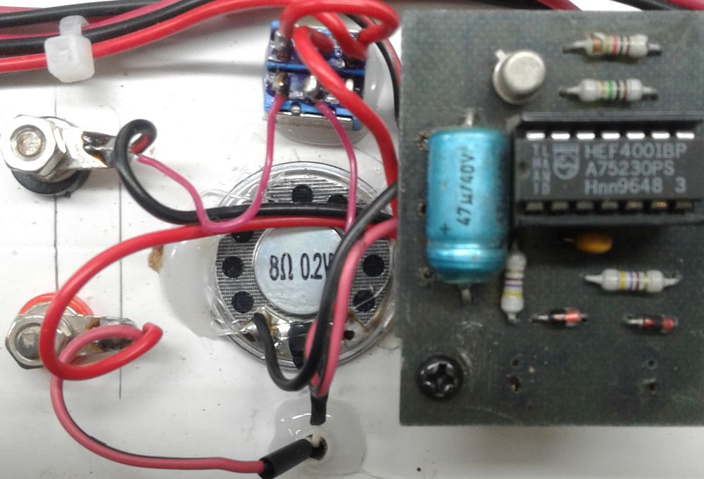

teufel píše:Tenhle konkrétní kus z obr. 3 používám dodnes...
Také ji používám po několika letech znovu. Jen jsem odpor 4M7 vynechal a místo něho přes třípolohový přepínač (zap.- vyp.-infra) připojují nějaký ruský fototranzistor ze šuplíku na zkoušení dálkových ovladačů.
