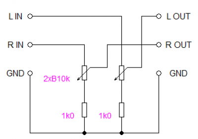

Už jsem tuhle věc rozebíral před pár lety jinde. Ale že jsem zase restauroval nějaké vintage zesilovače, vyrobil jsem si do foroty udělátka. Je možné, že se to bude hodit i někomu jinému.
Zesilovače z vintage éry mívaly na linkových vstupech (Tuner, Line, Aux, Tape...) poměrně velkou citlivost. Typicky nějakých 150mV. Pokud dnes takový zesilovač chcete nakrmit výstupem nějakého moderního zařízení (zvuková karta, DAC, streamer, DVD player) s výstupním napětím 1-2V, nastane hned několik problémů.
První problém je ten, že pokud zesilovač má fyziologický regulátor, pak fyziologická korekce nasazuje při nesmyslně velké úrovni.
Druhý problém je, že ztratíte komfortní průběh regulace hlasitosti. Správně by měl být zesilovač plně vybuzený na horním konci dráhy potenciometru Volume, nebo kousek před ním. V dolní polovině dráhy by mělo být možné pohodlně nastavit tichý poslech, což při silném vstupním signálu jde dost špatně, a zesilovač může být vybuzený naplno klidně už kolem poloviny dráhy. Navíc mohou být problémy se souběhem kanálů u dolního konce dráhy.
Poslední problém není častý, ale setkal jsem se s ním už. Vstupní obvody některých zesilovačů neměly velkou přebuditelnost. Můžete se tak setkat i se zkreslením nezávislým na poloze regulace hlasitosti.
Nabízí se možnost u některého vybraného vstupu snížit citlivost děličem. Vstup pro gramofon je použitelný stále stejně - výstupní úroveň přenosky je i dnes stejná. Některé vstupy se mohou hodit pro připojení dobového tuneru nebo magnetofonu, tam úrovně budou většinou sedět. Není ale problém zatlumit jeden univerzální vstup. Dělal jsem to dřív pevným odporovým děličem s útlumem kolem 10-15dB, podle potřeby. teď jsem se ale dohodl s majiteli nějakých Japonců na útlumu regulovaném.

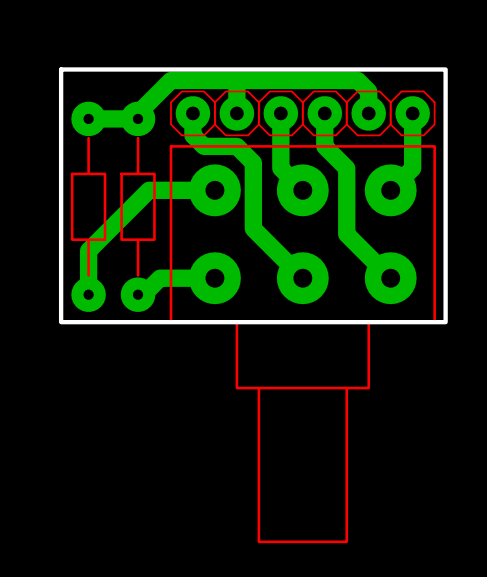

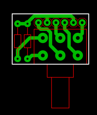

Na to vyhoví běžný a laciný dvojitý lineární potenciometr 10k s dolním koncem podepřeným rezistorem 1k. Vstupní odpor těch cca 10 kiloohmů pro moderní zdroje signálu vyhovuje. Průběh je přibližně lineární, rozsah 0 až cca -20dB. Nastavování je snadné a dostatečně jemné. Pro pohodlnou montáž je potenciometr i s rezistory na miniaturním plošňáčku. Stačí na zadním panelu zesilovače někde poblíž konektorů vyvrtat díru a potenciometr namontovat maticí. Zapojí se do přerušené cesty na DPS, nebo vydrátuje podle potřeby.
Aktuálně to mám zprovozněné na dvou kusech Sansui A-60, které nový DAC budil nesmyslně moc (takže s tím byly právě zmíněné první dva problémy). Se vstupním signálem staženým kousek pod polovinu dráhy přidaného potenciometru je zesilovač plně vybuzený právě při Volume nadoraz.
Není to žádný můj objev ani patent, jde o známou věc. Ale kdyby někdo měl dojem, že se mu to hodí, tak je k dispozici podklad pro DPS (ve Sprint Layoutu) a nějaký kus mi i zbude. Potenciometr i s knoflíkem vyjde na 15 korun na Hadexu. Potenciometry neharaší a mají použitelnou toleranci i souběh.

ak to je pre vlastnú potrebu tak OK, ale keby mi niekto navŕtal dieru a dal takýto gombík do nejakého vymazleného vintage zariadenia, tak neviem, neviem. Nebolo by to vhodnejšie zabudovať do nejakej krabičky na prepojovacej šnúre ?

Nelze než souhlasit. Lepší by ale byla varianta snížit zisk preampu. Snížil by se tím i jeho základní šum. Ale ano, poměry vstupního signálu a zesílení je docela alchymie. Pouze jejich ideálním přizpůsobení lze získat max. nezkreslený výkon a odstup. Jak už napsal ransom i komfort při ovládání pomocí potencometrů. Potkávám "umělce" co tvrdí že hrají na 1/4 výkonu zesilovače páč potenciometr je v 1/4 dráhy.

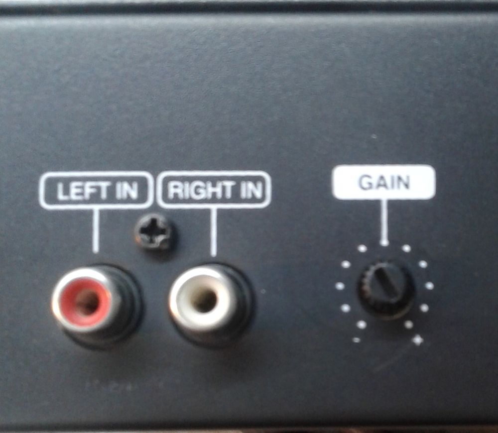

To běžně dělám, ale samotný zesilovač je pak přenositelný jinam jen s tou šňůrou. A knoflík na zadní stěně neruší ani u vintage zařízení, stejně se jednou nastaví pro dané použití a pak už se na něj dlouho nesahá, takže se dá udělat jen nenápadná díra pro šroubovák, kterým se ten poťák nastaví, a díra se zakryje nábytkářskou záslepkou.
Ještě méně nápadné můžou být posuvné přepínače 0 / -10 / -20 dB pro každý vstup, jen to komplikují obdélníkové díry bez záslepky.

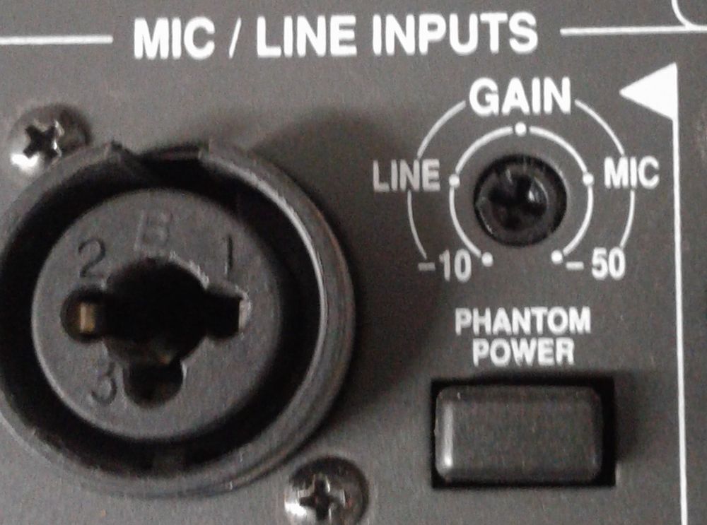

Mimochodem - potenciometry na srovnání citlivosti vstupů (někde jim říkají vstupní tlumič) měly všechny slušné mixpulty, aby při mixáži vycházely šavle přibližne do ¾ dráhy. A některé měly knoflík v rovině panelu, jen v něm byla drážka pro minci.

Gain je potenciometr ve zpětné vazbě předzesilovače. Určuje zisk-zesílení. Dělič upravuje úroveň vstupního signálu. Dá se i takto :D
..to bude jen ňákej odpůrek
ZVUK2000
Příspěvky: 4393
Bydliště: Karvinsko
#9 Příspěvek od ZVUK2000 »
Ano jsou dva jiné způsoby, ale výsledek je stejný.

Všecky připomínky jsou samozřejmě relevantní.
Žádné řešení není univerzální, každé se hodí do jiné situace.
1) Ano, v případě sbírkového kusu by takový zásah mohl být chápán jako svatokrádež. Dělám takové věci pouze na výslovné přání majitele.
2) Ne vždycky se dá operovat s předzesilovačem. On často žádný ani není, cesta až po koncák je pasivní. Navíc by to v konkrétních případech znamenalo snížit zisk pro všechny vstupy, což není cílem.
3) Gain vstupní jednotky mixu zpravidla reguluje v oblasti kladného zisku (mění citlivost v rozmezí od mikrofonu po linku), jen málokdy reguluje až do útlumu. Získat útlum je mnohem jednodušší pasivně, nač tam dodělávat další aktivní stupně.
4) Odstup šumu je od výrobce definovaný pro jmenovité vstupní napětí. Snížením vstupního napětí na jmenovitou úroveň se tedy nezhorší.
Dělal jsem podobné čuňárny vícekrát, hlavně u všelijakých AZS217, Transiwattů a všelijakých levných vintage zázraků na druhotné použití. Majitelé ze svých vlastních důvodů nechtěli vestavovat děliče do kabelů, ani dávat za přístroj další krabičky. Pravda je, že si s tím nikdy hlavu moc nelámu. Buď ta věc bude fubgovat dobře s úpravou, nebo špatně v originálním stavu.
Svůj příspěvek jsem směřoval spíš k tomu, že je k dispozici podklad pro tu miniaturní DPS, eventuelně že mi něco bude ležet i v šufleti, kdyby někdo náhodou hrozně moc potřeboval. Tedy než to zase spotřebuju. (To samé mám naplánované na vstupní citlivost samotných koncových zesilovačů.)

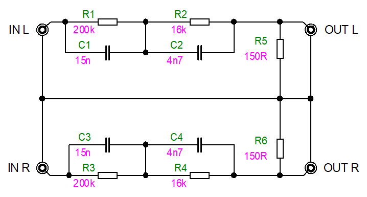

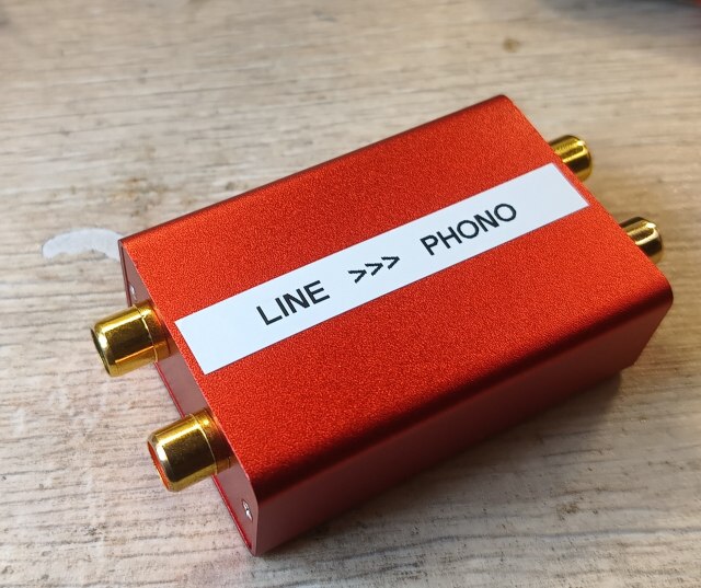

Ještě jsem si vzpomněl na jedno udělátko, ale to je jenom na zkoušení. Když potřebuju rychle zkusit funkčnost PHONO vstupu a nechci zesilovač stěhovat ke gramofonu a všecko přepojovat, mám v malé kovové krabičce pasivní dělič/filtr pro buzení PHONO vstupu běžným linkovým signálem. Není to hifi, jenom na zkoušku funguje-nefunguje. Vlivem výstupní impedance zdroje signálu se malinko zvlní horní konec pásma, ale nic dramatického. Kdyby to nebyl principielní nesmysl, normálně by se to dalo poslouchat. Ale to by člověk musel bejt fakt divnej.
