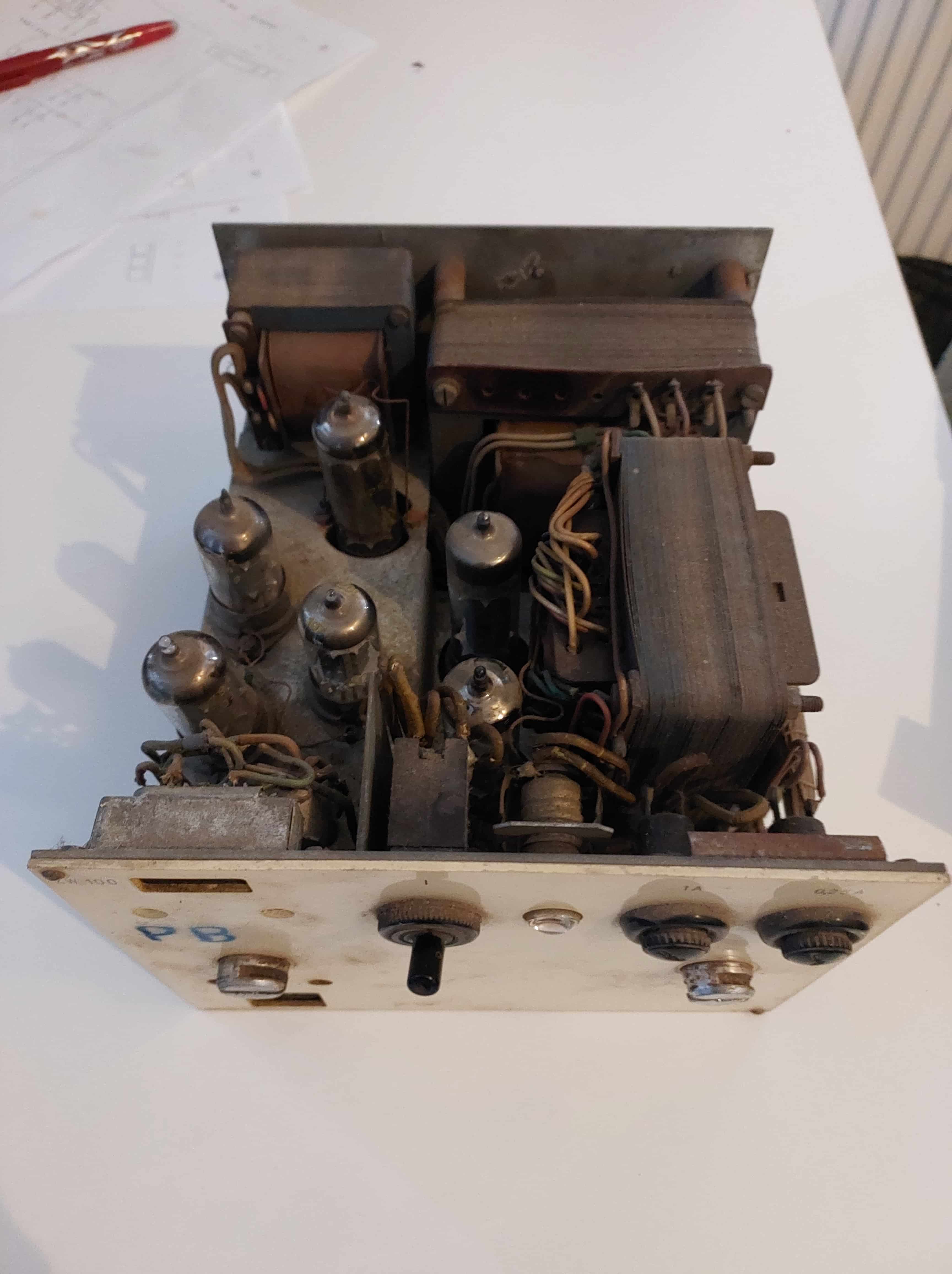

Ahoj,
Dostaly se ke mě 2 mono zesilovače Tesla.
Na předním a zadním panelu je nápis ZW100, ale žel jsem pod tímto heslem nenašel žádnou dokumentaci.
Vím jen, že byly součástí jaké-si Hi-Fi věže ze studia v České televizi.
Viz. foto
Děkuji mnohokrát

Zdá sa mi to povedomé z internátneho rozhlasového štúdia. Práve včera som doma našiel v kope papierov poznámky - zoznam dokumentácie k rež. pultom, len čísla a názvy blokov. Aj som to chcel sem prepísať, ale nenašiel som k tomu vhodnú tému. Znova sa k tomu dostanem až cez víkend. Celá dokumentácia mala niekoľko snáď desiatok kg., t. j. technické výkresy, schémy, plošaky, zoznamy súčiastok. Nemal som vtedy možnosť to nafotiť. Skúsim zistiť, či tá dokumentácie ešte existuje.
EDIT:
Kecám. V tomto sú elektrónky a tie pulty boli tranzistorové.
Ale už asi viem, v čom som to videl.
https://rayer.g6.cz/photo/muznoccr.016/16-kotoucak%20TESLA%20SJ100.jpg

Z magnetofonu to nebylo. Ta bedna byly dle všeho jen 2 mono zesilovače a repro.

Je to jeden z bloků Tesly Elektroakustika, stáří 50+ let. Byly třeba v elektronkových mixpultech, používaných ve studiích ČR a ČTV, používaly se i jako příposlech u rychloběžných studiových mgf, na odbavovacích pracovištích apod. Ale rozhodně to nebyly žádné hifi věže :wink:
Šasi má festovní přední panel, překrytý plexisklem s popisy, a vzadu řadové konektory, aby šlo vytáhnout z instalační vany při výměně elektronek, nastavování či opravě. Vlevo nahoře na předním panelu je řadový konektor s vyvedenými měřicími body, aby šel blok kontrolovat s napájením, bez vytažení z vany.
Jedno takového šasi, původem z mixpultu, jsem použil v minulém století na vestavbu tehdy populární kondenzátorové nabíječky...

Ahoj,
sbírám věci z tzv. Sloučené (někdy též označované jako Sdružené) rozhlasové koncepce -zkratka SRK.
A tenhle modul je na 100% z téhle řady.
Datovat se mi bude nelehce, protože na nejstarších schematech ze SRK, co mám, tak jsou datumy z roku 1951 a SRK začala být nahrazována TRK až během druhé poloviny 60's.
Takže je to věc vyrobená v tomhle časovém rozmezí a spíš bych typoval, že jde o věc z druhé poloviny tohohle období, protože tohle je věc do rozhlasového, či televizního odposlechového monitoru, která je nástupcem rozhlasového monitoru R2.
A můj monitor R2 je ze začátku 60's, takže se R2 na začátku 60's ještě vyráběl a tenhle "SRK monitor" bych očekával až po tom R2.
Takže věc z rozmezí let 1962-1967 ??
Ale zase jde o věc, která je předchůdcem R3, takže těžko soudit.
A nebo existovaly paralelně ve stejné době a tenhle SRK monitor se průběžně služebně překrýval nejdřív s R2 a později s R3.
Opravdu těžko soudit a pamětníka aby člověk pohledal.
Pan inženýr Kuss mi před pár lety zemřel a nikdy mě nepřestane mrzet, že jsem se ho na strašně moc věcí nestihl zeptat.
Ale co už, no zeptat se nemám koho, tak napíšu jen směs toho, co vím a domněnek vycházejících z toho co vím.
(teda, mohl bych zkusit zavolat Michalovi Řípovi, ale ten tyhle "krámy" nemá rád, tak ho nechci otravovat všetečnými dotazy na něco, na co nevzpomíná s potěšením)
Jde tedy o koncový stupeň zesilovače rozhlasového odposlechového monitoru ze SRK.
Výrobcem modulu ZW 100 je TESLA Elektroakustika Bratislava.
Osazení lampami -od levého předního kraje:
EF806-S
EF806-S
ECC803-S
EZ81
za nimi u zadního panelu to malé trafíčko, tak to je filtrační tlumivka.
V pravé části modulu jsou 2x EL84 ve dvojčinném zapojení s předpětím na katodových odporech, kdy každá z nich má vlastní rezistor 240 Ohm, aby si vzájemně neovlivňovaly klidové proudy.
Vedle nich napravo je pak výstupní trafo a vzadu to velké trafo je síťák.
Elektrolity nebývají vždy v háji, ale určitě je po 50-ti letech, kdy na ně nebylo připojeno napětí, je třeba je znovu naformovat.
A ty, které nebude možné doformovat, protože budou mít stále svod, bude nutné vyměnit, i když tím originalita modulu utrpí a u filtrů anodového napětí bude třeba vymyslet i uchycení těch nových kondů.
Vazební "hovňáky" je třeba povyměňovat a u starších verzí s PaKoTropy poctivě zkontrolovat svodové proudy. A ty, které budou protékat, tak taky vyměnit.
Další problém, který je potřeba vyřešit při renovaci tohohle modulu, tak to je celkem opruz.
Ony totiž izolace některých drátků velmi dobře odolávají zubu času, ale u větší části těch použitých v mých ZW100, tak došlo k totálnímu rozpadu těch izolací a i ke korozi samotných těch jader vodičů.
Takže je třeba předrátovat ty svazky kabelů a znovu je vyvázat, což je strašná pruda!
A problém bývá i s vývody vycházejícími přímo z výstupního trafa, které mívají zničené izolace žárem z EL84.
No je s tim strašnýho sraní :-)
Další věc jsou patice, které mívají téměř vždy zaoxidované kontakty, což je taky výživná prácička, když je má člověk dát do 100% stavu.
No práce si s tím užijete spousty, ale každému, kdo dá takovouhle věc dohromady a nezprzní její historickou hodnotu, tak já strašně fandím.
Zaplať pámbu za každého, kdo takovéhle věci s láskou opečovává!
No a předpokládám, že budu dotazován na dokumentaci, jako je servisák se schématem, jenže já tu našel jen schéma od menšího bratříčka tohohle zesíku a to je jednočinný konec s EL84 a tam je všechno jinak.
To nemá cenu, abych to šel někam nechat oskenovat, protože to vám při renovaci nepomůže.
Tak popřeji jen hodně zdarů ve vašem konání a kdybych si ještě na něco vzpomněl, tak napíšu další komentář s doplňujícím infem.
Případně mě dotazujte ;-)
A taky bych moc poprosil, pokud máte, nebo můžete získat fotky celé té reprosoustavy, hoďte je sem.
Moc děkuju
